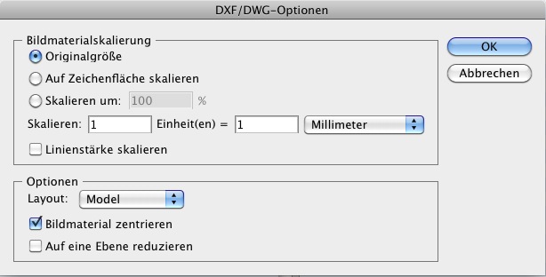

Okay, ich hab verschiedene Einstellungen bei den dwg Optionen ausprobiert, aber ich habs nicht geschafft die Füllungen und die Farbverläufe in Illustrator zu bekommen! Kannst du mal bitte schreiben, wie du da genau vorgehst?

nun ja, einfach per Rechtsklick die dwg (r2007) mit Illustrator (CS4) öffnen.
An den Einstellungen habe ich nichts verändert (s. Screenshot).
Layernamen, Farben, Farbverläufe und Abmessungen stimmen überein, selbst die in der dwg enthaltenen referenzierten Bilder wurden übernommen und im Verknüpfungsfenster als solche angezeigt.
