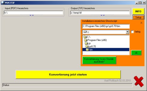

pdf2tif.zip
...kleiner Hinweis:
Konvertiert alle pdf´s eines Verzeichnisses nach tif.
-Axel-

oh...sorry. übersehen. Asche über mein Haupt
Stimmt natürlich auch mit dem pdfcreator. Sollte auch nur eine weitere Variante sein.
