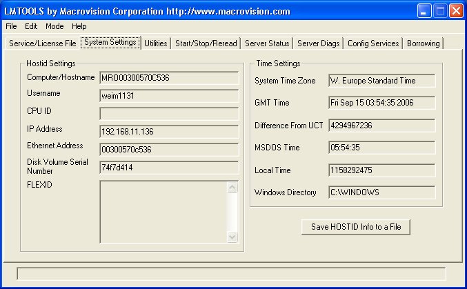

Also folgendes ich kann das programm starten, ahbe aber nur im menu die Funktion abwählen und Information dort bekomme ich diese Fehlermeldung
!! PROTECTION ERROR DETECTED !!
- Undocumented error num. -97.
Ich weis halt nicht was dies zu bedeuten hatt, Die Lizenz ist ok das wurde mir bestätigt heute morgen.
Wenn agr nix hilft muss ich halt ne Support numemr von Core suchen im Netz.
Was ich nicht verstehe ist warum er die license auf dem alten Rechner zieht und auf dem neuen nicht der server und die variabeln sind gleich gesetzt.

Poste mal die Logdatei. Am Besten die Logdatei löschen, den Flexlm-Server über Flexlm-Tool beenden und neu starten, Software starten und dann die Logdatei hier posten!
Wie sieht es mit Systemvariablen aus? Musst Du da etwas eintragen? Irgenwo muss auf jeden Fall der Lizenzserver eingetragen werden, sei es in der Systemumgebung, der Lizenzdatei oder in der Software.
erstellt am: 07. Sep. 2006 07:20    Editieren oder löschen Sie diesen Beitrag!  <-- editieren / zitieren -->   Antwort mit Zitat in Fett Antwort mit kursivem Zitat
Hast recht der Server ist nicht eingetragen
logfile Meldung,
7:18:18 (lmgrd) "MRO00300570C536": Not a valid server hostname, exiting.
7:18:18 (lmgrd) Valid server hosts are: "magsmfs008.mag.mtg.inc"
7:18:18 (lmgrd) Using license file "C:\Coretechnologie\flexlm\ctlmd.lic"
Ok in dem Fall muss ich irgendwo dieses Server eintragen, aber ich finde es nicht wo. ???

Poste doch mal die ersten 10 Zeilen von deiner Lizenzdatei und einen Screenshot von lmtools -> SystemSettings.
Scheinbar hast du einen falschen Hostnamen eingetragen.
erstellt am: 14. Sep. 2006 16:25    Editieren oder löschen Sie diesen Beitrag!  <-- editieren / zitieren -->   Antwort mit Zitat in Fett Antwort mit kursivem Zitat
sorry aber die lizenz zeilen darf ich nicht posten verstößt gegen internes Firmenrecht.
aber der Hostname stimmt soweit

Wie wäre es mit PM?
Wüsste nicht wie ich sonst weiterhelfen kann!
Die Meldung " Not a valid server hostname, exiting" wird schon seine Bedeutung haben!
erstellt am: 15. Sep. 2006 05:49    Editieren oder löschen Sie diesen Beitrag!  <-- editieren / zitieren -->   Antwort mit Zitat in Fett Antwort mit kursivem Zitat
Stimmt sowweit habe ich nicht gedacht der not valid hostnamemacht mir auch kopf zerbrechen. kommt rüber sorry

erstellt am: 15. Sep. 2006 05:54    Editieren oder löschen Sie diesen Beitrag!  <-- editieren / zitieren -->   Antwort mit Zitat in Fett Antwort mit kursivem Zitat
EDIT: dieses einfach ignorieren ist nix geworden das bild

erstellt am: 15. Sep. 2006 05:57    Editieren oder löschen Sie diesen Beitrag!  <-- editieren / zitieren -->   Antwort mit Zitat in Fett Antwort mit kursivem Zitat
Original erstellt von isegal:
morgen hier noch der screenshot der seetings

Wie in PM geschrieben, eine neue Lizenzdatei anfordern, die auch für den Server gilt!
erstellt am: 13. Okt. 2006 10:22    Editieren oder löschen Sie diesen Beitrag!  <-- editieren / zitieren -->   Antwort mit Zitat in Fett Antwort mit kursivem Zitat
jupp die lic war falsch man das ich das nicht gesehen habe *grumml*
