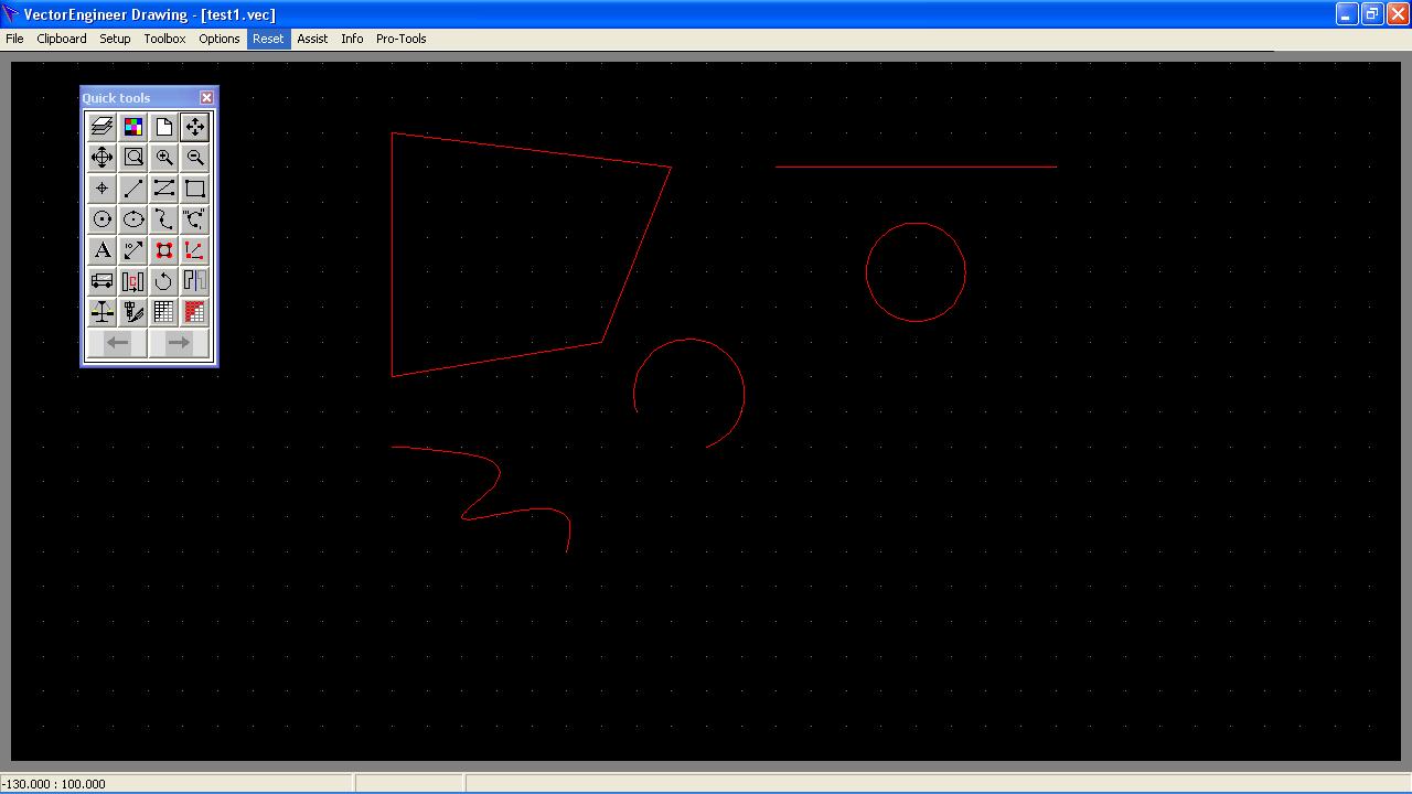

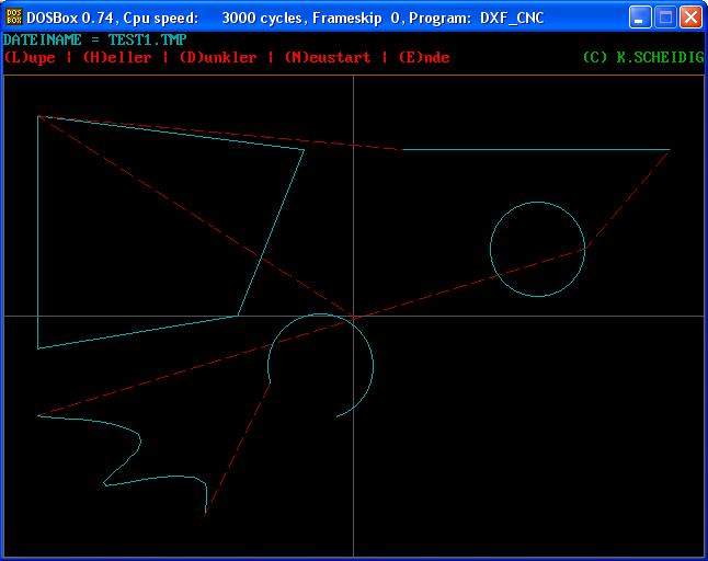

hier ein kleines Prog, das DXF Dateien in CNC-Code wandelt.
Hauptsächlich zum gravieren gedacht.
Mit grafischer Simulation. WYSIWYG ;-)
http://mitglied.lycos.de/walter3x3/
Das "DXF_CNC_exe_Dateien.zip" runterladen
Walter

Hallo Walter
wie wird für die Programmerstellung der Startpunkterzeugt??
D.h. wie gebe ich an wo der Startpunt meiner Kontur ist??
Danke Peter!!

Original erstellt von peter2308:
Hallo Walter
Hallo, das Programm habe ich zum gravieren programmiert.
Das heißt es werden nur die Linien und Bögen auf der Kontur
ohne Fräserradiuskorrektur abgefahren.
Die Reihenfolge der Abarbeitung entspricht der Reihenfolge
wie die Linien/Bögen in der DXF-Zeichnung gezeichnet wurden.
Wenn man so eine Kontur z.B. ein Rechteck mit einem Fräser
umfräsen wollte, müßte man selbst (händisch) einen Anfahrweg
vor den ersten Punkt und eine Radiuskorrektur (bei Heidenheinsteuerungen
wäre das ein RR oder RL) in das CNC-Programm einfügen.
Grüße walter
DXF-Dateien erzeugt mit http://www.vectorengineer.com/
