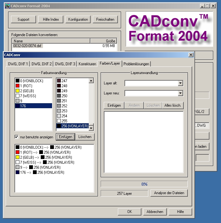

Original erstellt von CeZet:
Lohnen tut sich das allemal,aber ob dies vom DWGKONV unterstüzt wird weiss ich immer noch nicht
ob es dwgdonv tut weis ich nicht.
Cadconv 2004 scheit das zu können (vom selben Hersteller).
siehe TIF das angehängt ist.
