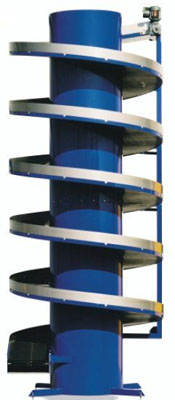

Ich habe nämlich eine recht simple Aufgabenstellung, die sich mit meinen zur Verfügung stehenden Mitteln offenbar aber nicht realisieren lässt: Man erstelle einen Spiralförderer mit einer Helix-förmigen Fahrbahn (Tiefgaragen-ähnlich). Ein Bild dieses Förderers habe ich angehängt. Ich dachte einfach, ich erstelle ein Rechteck, konvertiere es in ein 3D-Polygon, erstelle meine Helix aus einer Linie mit dem richtigen Radius und mache ein "Extrude along path". Leider verdreht sich mein Rechteck (also meine Fahrbahn) mit jeder Umdrehung der Helix, was natürlich für eine Fahrbahn nicht geeignet ist
