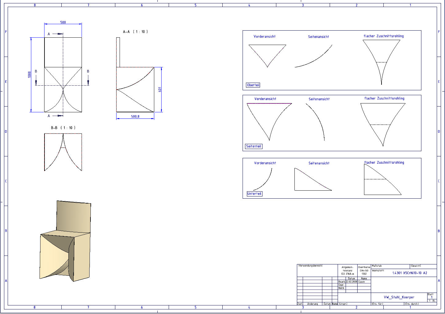

Na, da habt Ihr aber einmal zuviel um die Ecke gedacht. Dieser Stuhl besteht doch nur aus gerundeten Flächen, die nicht verwunden sind. Das ist das Entscheidende: Flächen, die nicht mindestens in einer Richtung plan sind, lassen sich weder einfach entformen noch als Werkstück fertigen.
Um einen Materialrohling einer verwundenen Fläche zu erstellen, braucht es schon schwerere Softwarekaliber. Dieses hier ist so ein Programm. Damit wird eine Art Netzstruktur auf die Oberfläche des Körpers gelegt und dann unter Zuhilfenahme der Materialeigenschaften ein Materialrohling erstellt. Was es kostet weiss ich nicht, man darf aber getrost von exorbitant hohen Anschaffungskosten ausgehen. Der Hersteller produziert übrigens auch das CATIA Plugin.
Wenn tatsächlich gewölbte Flächen am Werkstück aus Holz gebraucht würden, müsste man IMHO das Stecheisen rauswühlen oder ein mehrachsig verfahrbares Bearbeitungszentrum nutzen.
Anbei eine Beispielzeichnung zur Verdeutlichung. Gutes Gelingen!
    Andreas
EDIT: Auf der Zeichnung sind als Einzelteile nur die "merkwürdig" geformten zu sehen, die Einfachen habe ich weggelassen \ EDIT

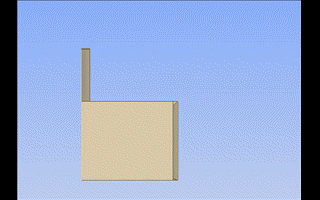

Hallo Mario,
die STEP 214 Datei kannst Du mit der Vollversion von VectorWorks importieren. Das ist ein neutrales Dateiformat zum Datenaustausch zwischen CAD Systemen verschiedener Hersteller.
So sieht das in etwa aus, zum Schluss eine Umwandlung in ein Zweiersofa und das zeitweise Ausblenden der Sitzfläche, um mal einen Blick ins Innere zu werfen.
Die Datei habe ich zusätzlich als DWF Version beigelegt. Einen kostenlosen Viewer dafür erhältst du hier. Der Viewer ermöglicht es, alle Einzelteile ein- und auszublenden inklusive 3D Schnitt, Schwenken und Zoomen.
