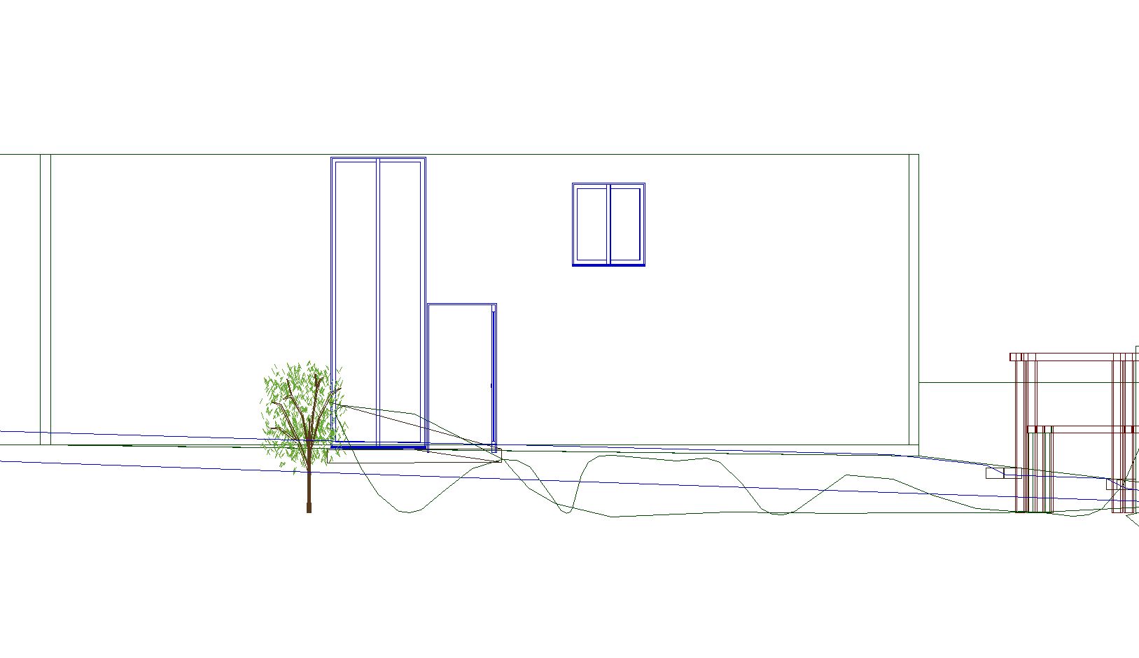

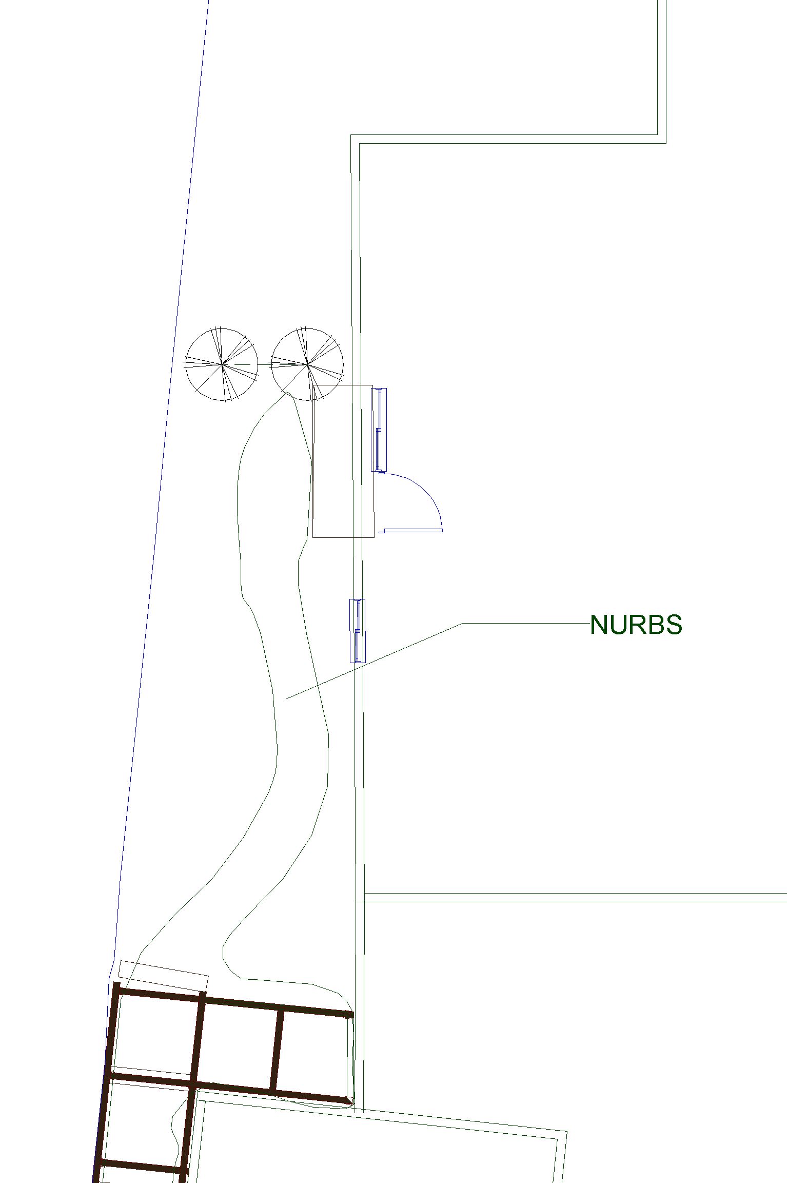

Ist mir ja schon peinlich...
Weiß jemand warum die Nurbs (2 Stück fast parallel zueinandern und miteinander verbunden)  in der Draufsicht ganz klasse sind, aber in der Seitenansicht Wellen schlagen ? Der Gehweg bäumt sich an einigen Stellen plötzlich auf, während er in anderen Teilen abtaucht...
Schon mal ganz lieben Dank !!!!!

hallo schwertlilie,
meineserachtens kann ich mir nur vorstellen, dass beim zeichnen irgendetwas schiefgelaufen (im wahrsten sinne) ist.
wenn du entlang deines weges 3d-hilfspunkte gesetzt und die als verbindungspunkte für deine nurbs benutzt hast müsste eigentlich alles ganz prima aussehen. bei mir funktioniert es jedenfalls.

...die 3D Punkte hatte ich natürlich nicht gesetzt ! Das ist der Kracher. Werd`s gleicht (in 1Std.) ausprobieren
Was würd ich ohne Forum machen...
DANKE KIM

Hallo Kim,
ich bin völlig von den Socken ! ES GEHT ES GEHT ES GEHT !
