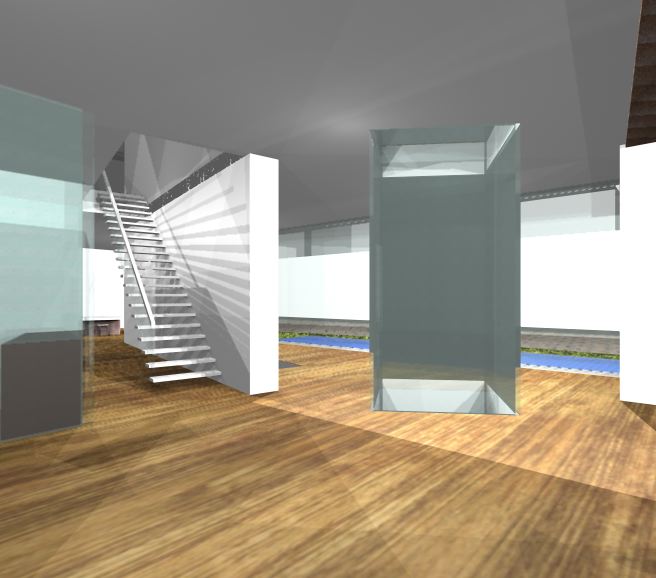

ich weiß ich stelle viele Fragen, muss aber sein, habe bald ziemlich viele Abgaben.
Weiß einer wie man Glasscheiben einstellen muss, damit man bei einem Rendering wo man mit einer Kamera durch zwei Transparente Scheiben durchschaut auch wirklich durchsehen kann? Also ich meine sobald ich zwei oder mehr Glasscheiben hintereinander habe, geht die Transparenz der Scheiben plötzlich flöten. Habe mal ein kleines Rendering gemacht wo man diesen Fehler sieht. Eine Scheibe (Hintergrund ist absolut durchsichtig, der Glaskubus vornedran ist es nicht mehr).

habe folgendes probiert :
zwei glasscheiben hintereinander jeweils texturiert mit (renderworks resourcen) :
farbe wie du willst und reflexion auf glas gestellt und  transparenz eingestellt.
funktioniert.
beste grüße mb
