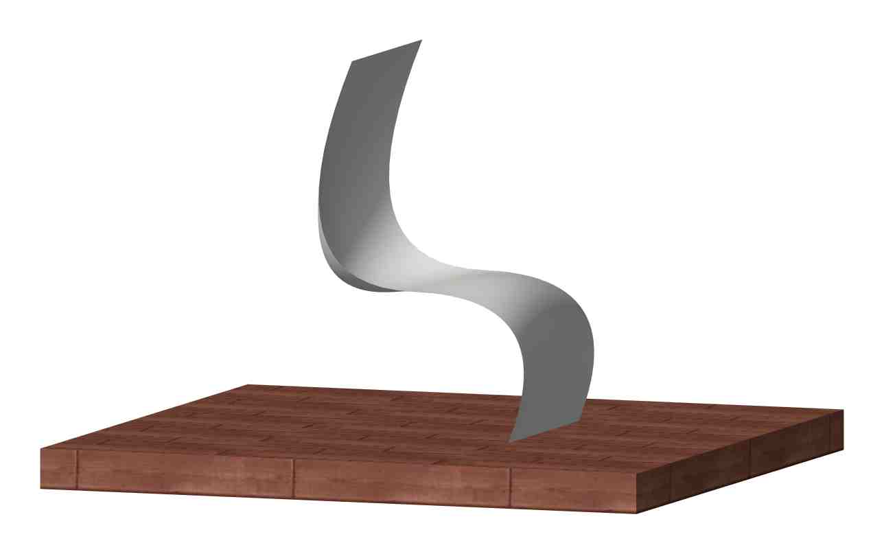

Brauche mal hilfe. Ich arbeite schon länger in 3D mit Vectorworks, bisher aber nur gerade sachen, oder runde, sodass man sie mit am Profilkörper herstellen konnte. Mit dieser Variante komme ich aber bei einigen Objekten an die Grenzen. Zum Beispiel, sollte ich den Sessel, der angehängt ist zeichnen, aber wie mache ich das am schnellsten? Die Autos aus der Bibliothek sind ja auch ähnlich kompliziert gezeichnet.

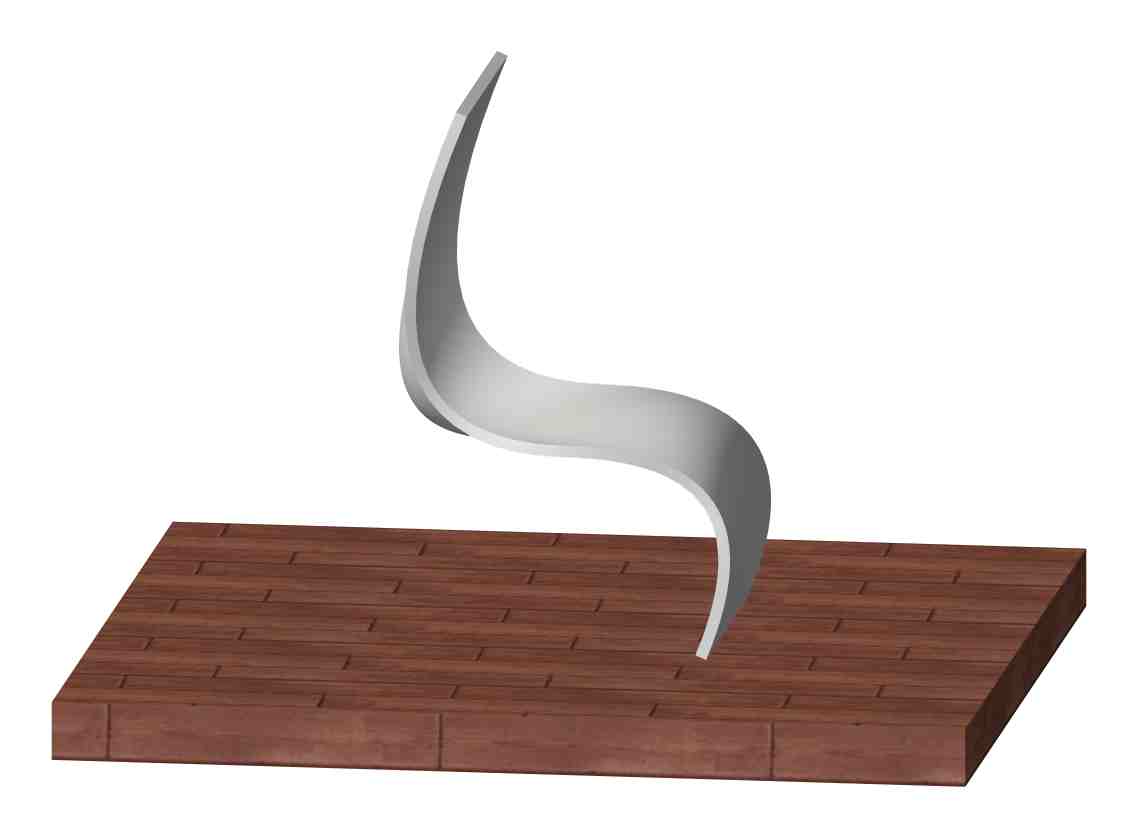

dies geht am einfachsten mit polylinien, welche in nurbs-kuren umgewandelt werden. dann mit dem werkzeug "kurvenverbindung" diese kurven als fläche darstellen.
um der entstandenen nurbs-fläche eine dicke zu geben, das werkzeug "3d-hohlkörper" verwnden.
gruss, marc

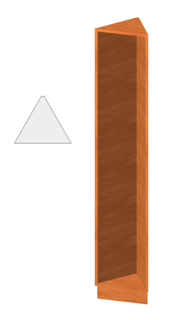

upps....bild 1 wurde bei mir mit einem anderen eintrag vermischt ;-)
die anderen bilder sind ok.
