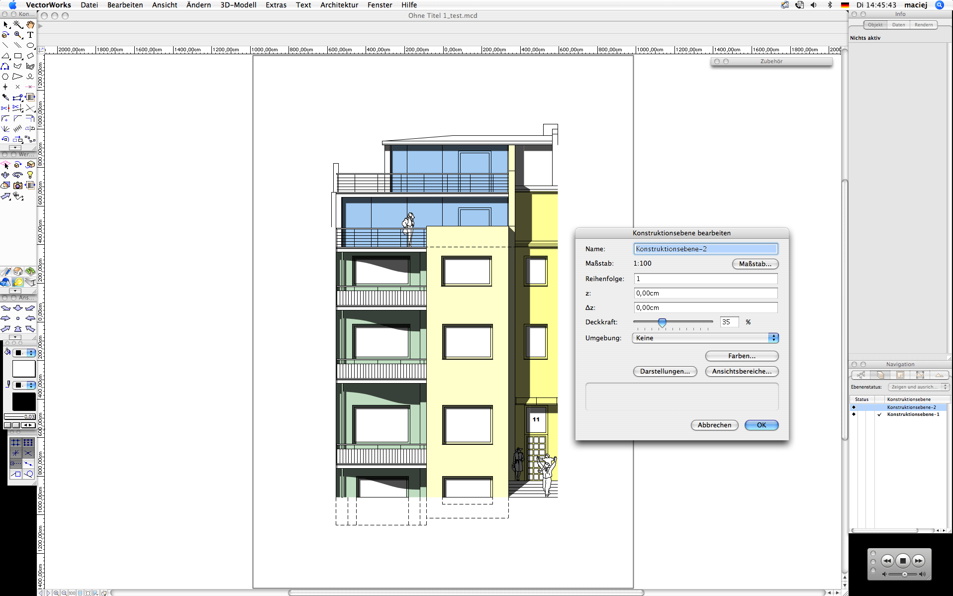

erstellt am: 16. Okt. 2006 23:44    Editieren oder löschen Sie diesen Beitrag!  <-- editieren / zitieren -->   Antwort mit Zitat in Fett Antwort mit kursivem Zitat    Unities abgeben: 1 Unity (wenig hilfreich, aber dennoch)2 Unities3 Unities4 Unities5 Unities6 Unities7 Unities8 Unities9 Unities10 Unities Nur für nekosan 10 Unities + Antwort hilfreich
Hallo nekosan,
mein Ansicht ist reine 2D, aber grunsätzlich arbeite ich in 3D.
Ich habe für meine Schatten schwarze Farbe genohmen mit Deckkraft - 35%,
die Gratöne durch weiss Anteil werden die Schatten immer heller machen.
Viel Erfolg.

Hallo Maciej,
verstehe Deine Antwort noch nicht ganz. Kannst Du genauer erklären, wo Du die Deckkraft veränderst oder besser einen Screenshot der Einstellung ins Forum stellen? Vielleicht würde auch die mcd-Datei Deiner Ansicht helfen.
Gruß, nekosan
maciej
Innenarchitekt
Sehen Sie sich das Profil von maciej an!   Senden Sie eine Private Message an maciej  Schreiben Sie einen Gästebucheintrag für maciej
Beiträge: 27
Registriert: 21.09.2006
erstellt am: 17. Okt. 2006 14:49    Editieren oder löschen Sie diesen Beitrag!  <-- editieren / zitieren -->   Antwort mit Zitat in Fett Antwort mit kursivem Zitat    Unities abgeben: 1 Unity (wenig hilfreich, aber dennoch)2 Unities3 Unities4 Unities5 Unities6 Unities7 Unities8 Unities9 Unities10 Unities Nur für nekosan 10 Unities + Antwort hilfreich
OhneTitel1_test.mcd.zip
Hallo nekosan,
an bei wie gewünscht:
ein Screenshot und VW Datai (auf dem Mac erstelt).
Gruss, Maciej

erstellt am: 17. Okt. 2006 14:53    Editieren oder löschen Sie diesen Beitrag!  <-- editieren / zitieren -->   Antwort mit Zitat in Fett Antwort mit kursivem Zitat    Unities abgeben: 1 Unity (wenig hilfreich, aber dennoch)2 Unities3 Unities4 Unities5 Unities6 Unities7 Unities8 Unities9 Unities10 Unities Nur für nekosan 10 Unities + Antwort hilfreich
Hallo nekosan,
es war falsches Screenshot, jetzt ist der richtige da bei.
Gruss, Maciej

Hallo Maciej,
danke für Screenshot und Datei, leider gibt es die Möglichkeit, die Ebenentransparenz zu ändern nur für Mac...
Gruß, nekosan
