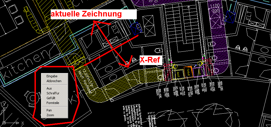

Hallo allerseits,
ich habe das Problem, daß ich bei der Darstellung im schraffiert-modus verschiedene Schraffurabstände in X-Refs habe.
Außerdem habe ich die Auswahlmöglichkeit wie in der aktiven Hilfe beschrieben nicht. Laut der Hilfe müßte es eine Eingabeaufforderung "Eigenschaften" geben - die habe ich nicht.
Ich habe mal einen Bildschirmdruck mit angehängt.
Kennt jemand das Problem - kann man da irgendwas machen mit Variablen oder mit den Grundeinstellungen der Zeichnungen?
Ich arbeite mit Rocad 4.0.1 auf ADT 2004
Sandra

es könnte an den Darstellungseinstellungen in der XREf liegen.
Wenn in der Referenz der im Screenshot eingestellte Haken gesetzt ist, bestimmt diese in der Hostzeichnung ihr Aussehen.
Der Haken muss also raus, damit der Host in den XREfs die Darstellung bestimmt.
Sonst bleibt nur in der Xref die Objektdarstellung, und dort die Schraffurskalierung, anzupassen...

Hallo Tim,
danke für die prompte Antwort - das mit dem Häkchen hat leider nicht funktioniert.
Ich habe in der Objektdarstellung der X-Ref den Schraffurabstand geändert und in der Host-Zeichnung neu geladen - dann ging's
