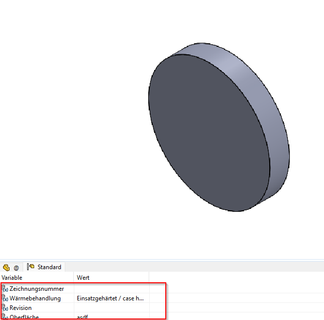

irgendeine Möglichkeit nicht mehr verwendete Variablen, bzw. hauptsächlich die entsprechenden Werte, zu leeren/löschen?
Habe hier einige Dateien, bei denen die Properties in der Datei gelöscht (nicht geleert) wurden.
PDM entfernt aber scheinbar nur die Verknüpfung dazu und lässt den Wert stehen.
Jemand eine andere Idee als die entsprechenden Props wieder zu erstellen und den Wert leer zu lassen?
PDM Standard, also kein Task/Dispatch möglich.

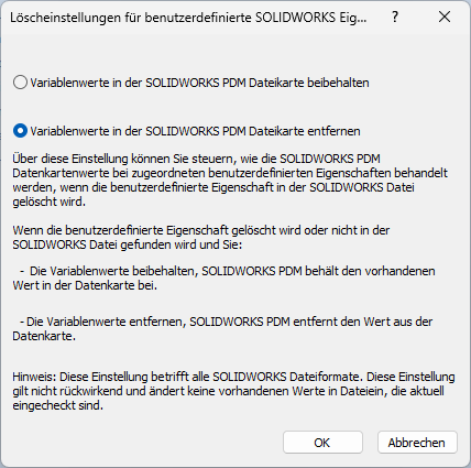

Ich habe dieses Fenster noch gefunden. Allerdings gibt es keinerlei Infos in den Hilfedateien dazu.

Nochmal Nachtrag:
Problem selbst gelöst.
Die Einstellung im Fenster von Beitrag 2 auf "... entfernen" gesetzt (stand vorher auf "... beibehalten").
Wenn man anschließend die entsprechende Datei aus- und wieder eincheckt sind die Variablen leer.
