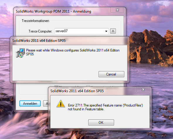

Dann erscheint wieder ein neues Fenster:
"SolidWorks2011 X64Ed..." "Please wait while Windows configures SOLIDWorks 2011 x64 Edition SP05"
(siehe Bild angemeldet2, Fenster oben)
Nach kurzer Zeit geht wieder ein neues Fenster auf:
"SolidWorks2011 X64Ed..." " Error 2711 ..."
(siehe Bild angemeldet2, Fenster unten)
wenn ich auch diese Fenster schließe bzw. cancel, passiert nicht und ich klann mich ganz normal in SWX Workgroup anmelden.

nachdem ich eine komplette Neuinstallation durchgeführt habe klappt alles wieder
