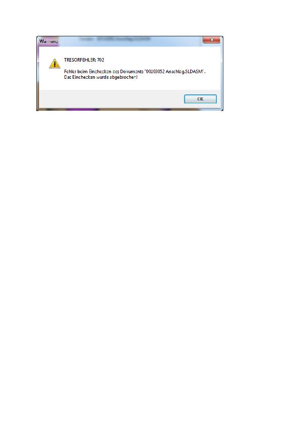

beim einchecken einer Baugruppe erscheint die Fehlermeldung 702 und das einchecken wird abgebrochen.
Wer kann mit dieser Fehlermeldung etwas anfangen bzw. kennt die Hintergründe?

SPR #:395014
soweit ich das entziffern konnte. gehts da um redundante Referenzen!
Dieser Bug ist nicht gefixt!
SPR #:395014
Product:Workgroup PDM
Status:Closed (Inactive)
Fixed in:none none
Area:Workgroup PDM
Sub-Area:PDMW Workgroup Check in
Customer Impact:Medium
Summary:Vault Error 702 while checking in this assembly file.
Ich würde meinen Reseller damit nerven!
