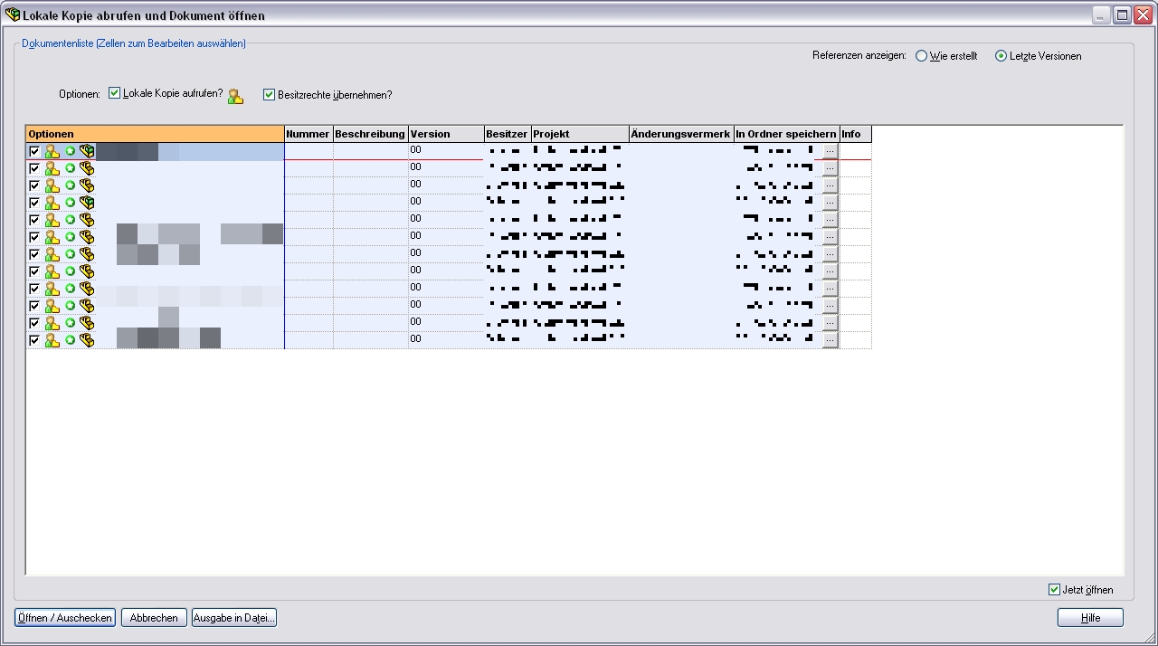

ich bin gerade am Einpflegen von Altdaten in Workgroup PDM. Jetzt stellt sich mir die Frage, wie ich denn einen alten Baugruppenstand wieder herstellen kann. Z.B. habe ich eine Baugruppe der Version 1 welche die Teile 1 (mit Version 0) und 2 (mit Version 1) enthält. Jetzt wird auch Teil 1 auf Version 1 erhöht und neu freigegeben. Die Baugruppe wird auf Version 2 erhöht und freigegeben. Wenn ich jetzt die alte Baugruppe der Version 1 lade, enthält diese aber die aktuell freigegeben Teile. Kann ich da irgeneinen Schalter setzten, um die alte Baugruppe mit den richtigen Teileständen zu laden?

Wenn du eine Baugruppe auscheckst, bekommst du rechts oben die Checkbox, ob du die BG so aufrufen möchtest, wie sie eingestellt wurde, oder mit den aktuellsten Änderungen.

Hallo Günter,
genau das habe ich gesucht.
Vielen Dank.
