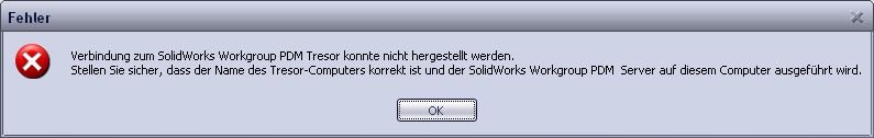

Hallo Ich habe heute zum ersten mal PDMWORKS Workgroup installieren wollen.
Nach dem Start wollte das System einen Tesorcomputer!
Wie in der Anleitung beschrieben habe ich Localhost eingegeben.
Genau so wie meine IP oder auch Computernamen. Alles brachte die selbe Fehlermeldung wie im Anhang.
Kann mir jemand helfen?
Ps: Habe auch in den Diensten geschaut aber nichts gefunden was auf PDM oder ähnliches hindeutet

Hallo CAX-Onliner.
Möglicherweise liegt ein Missverständnis vor.
PDMWorkgroups braucht zwei Komponenten
- Einen SERVER, auf dem Ein Vereichnis für die Daten vorliegt und
  der Tresordienst imHintergrund läuft
- auf jedem CLIENT, der auf den Tresor zugreifen will, muss der
  Client mit einer gültigen Lizens installiert sein.
Entweder hast Du
- keinen Server installiert
- oder der Server-Dienst läuft nicht
- oder es hakt irgendwo bei den Einstellungen
Da Du schreibst, dass es keine Diesnte in Bezug auf PDM gibt kommen wohl
die Punkte 1 und/oder 2 in Betracht ...

Hallo danke für deine Antwort!
ich habe jetzt erfahren das auf meinen Rechner schon einmal ein Vault installiert war! Man hatt dann den Vault einfach gelöscht!
Ordner habe ich noch gefunden.
Was kann ich machen!
Der Vault bekommt keine verbindung mehr!
Wie installiere ich den Server auf localhost!?

den Workgroup-Dienst stoppen.
Start> Ausführen> regedit
Bei 64bit Rechnern: HKEY_LOCAL_MACHINE> Software> Wow6432Node> SolidWorks> SolidWorks 2009> PDMWorks Workgroup> Server> rootPath doppelklicken und den Pfad eintragen unter dem der Tresor zu finden ist.
Bei 32bit Rechnern gleicher Pfad in der Registry nur ohne Wow6432Node>
Dienst wieder starten. Fertig
