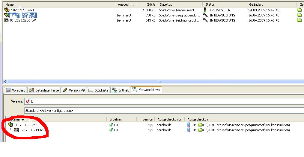

Mahlzeit,
ich beobachte schon seit ca. vier Tagen, dass im PDM die Funktion "Verwendet wo" nicht mehr geht. In den Optionen habe ich nichts rum gespielt, es ist "einfach so" passiert, und ich habe keine Ahnung warum.
Normalerweise sagt mir doch das PDM, in welcher Oberbaugruppe mein Teil/BG verbaut ist- im roten Feld (Bild).
Ehrlich gesagt nervt mich das ziemlich, weil es mich relativ viel Zeit kostet, dass in unserem PPS System erst nach zu sehen.
Kann jemand diese ERfahrung teilen oder hat jemand vielleicht sogar einen Lösungsvorschlag hierfür?
Danke für eure Bemühungen!

Hi
ich glaube, du hast das falsche Brett erwischt ... das Ganze sieht irgendwie nicht nach Workgroup, sondern eher nach Enterprise aus ...
Sorry
Versuchs doch mal Hier
Da Volli

Hi Brödlahans,
Arbeitet ihr da mit Konfigurationen?!
Da gibt es im Enterprise den Schalter "Konfiguration anzeigen oder ausblenden". Probier den mal aus.
Gruß, Carsten
