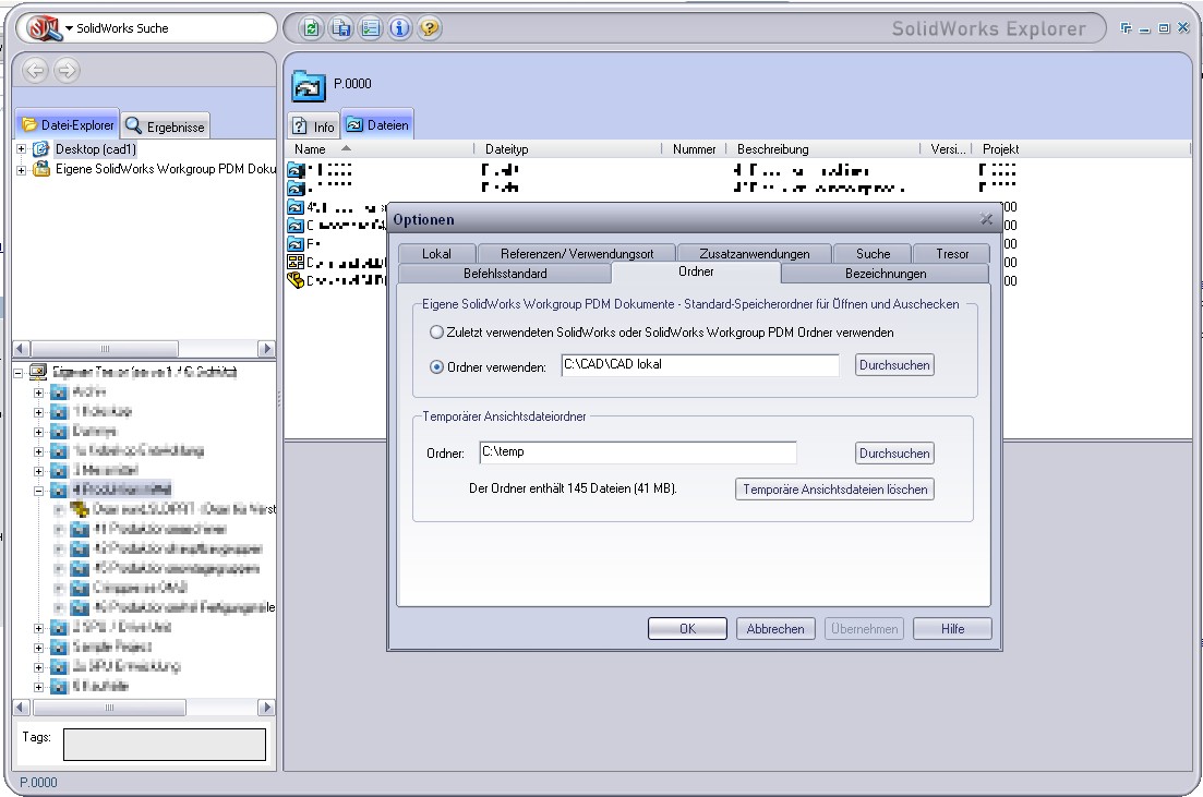

Hallo Sebastian,
das stellst du unter den Optionen von PDMW entweder im externen Explorer (siehe Bild) oder unter dem Optionen-Butten der PDMW Werkzeugleiste. Wenn du da den letzten benutzten Ordner konfiguriert hast, wird er dir keinen PDMW Ordner anzeigen...
Grüße Günter

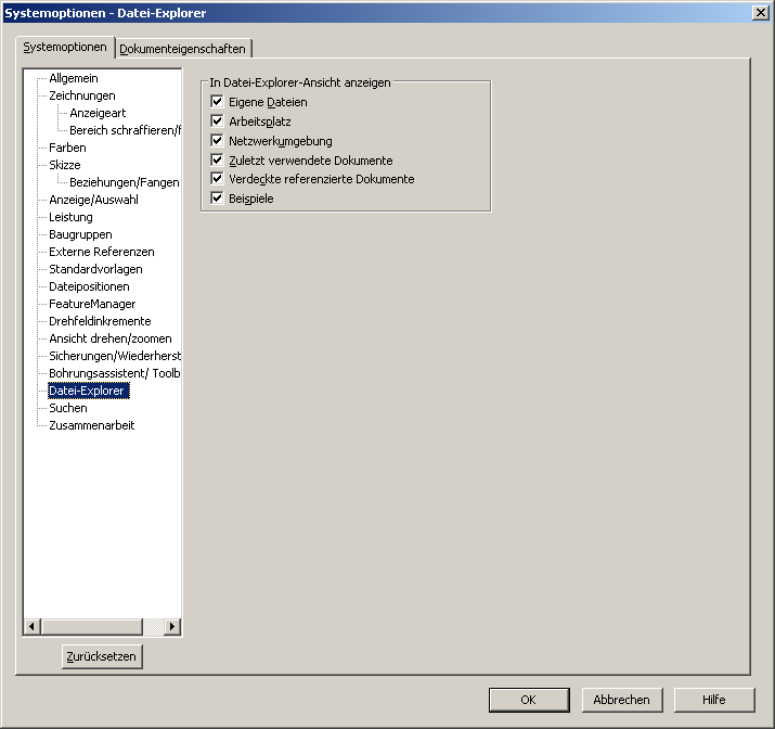

Hallo Günter,
an der Stelle ist bei mir alles richtig eingestellt!
Trotzdem wird der Ordner nicht angezeigt, wie im angehängten Bildschirmfoto.
Auf die Einstellungen unter Optionen reagiert der Explorer auch nicht.
Was ist hier faul?
