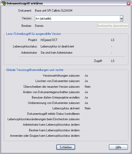

wollte eben gerade ein Bauteil samt Zeichnung in ein anderes Projekt verfrachten. Klappte auch immer mir rechter Maustast - Projekt ändern. Jetzt bin ich auf drei Teile gestoßen bei denen nichts passiert. Sie sind immer noch im alten Projekt. Sie wollen nicht wandern.
Hat jemand eine Idee woran es liegt. Habe ich irgendwo unbemerkt eine Art Schreibschutz aktiviert. Meine einzige Lösung wäre das Teil unter einem neuen Namen speichern und als neues Teil einchecken.

Hi Hast du die Besitzrechte der Teile übernommen? Zudem den Haken "Teil nicht verschieben, wenn es eine Verknüpfung ist" entfernen, beim Projekt ändern

Besitzrechte habe ich. Das mit dem Verknüfungshäkchen habe ich auch probiert. Gesetzt oder nicht. Keine Wirkung. Die Teile bewegen sich nicht.

mach mal -RMB "Zugriff erklären"
und schau ob hier irgendwo Restriktionen gesetzt sind.

Die Angaben sehen genauso aus wie bei Dateien, die ich verschieben kann. Ich habe einen Screenshot angehängt. Mir fällt nichts auf.

Schau mal im Dateiexplorer nach ob die Einträge doppelt vorhanden sind.
Der doppelte Eintrag muss da sein, wo die Dateien hin sollen.
Lösche diesen Ordner (nicht den der in PDMWX angzeigt wird)
Achtung! Vorher Sichern falls es nicht klappt.
