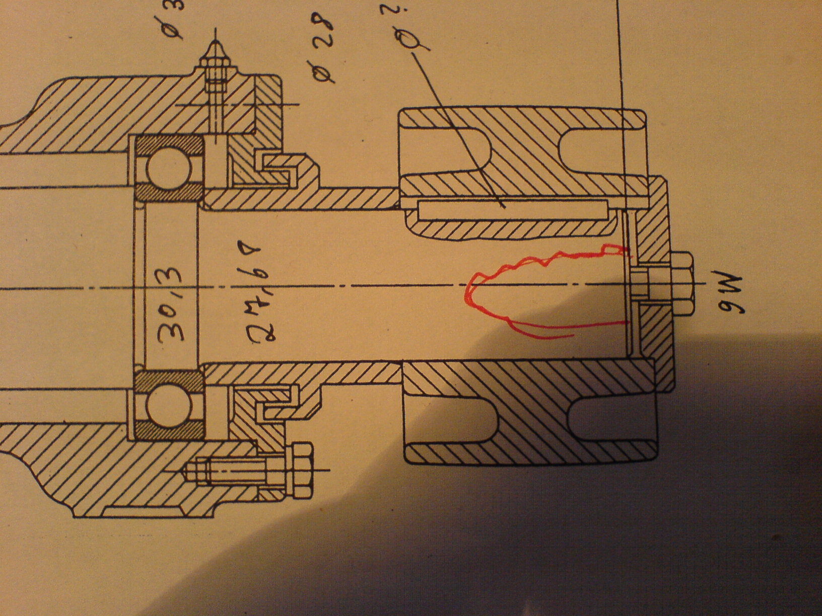

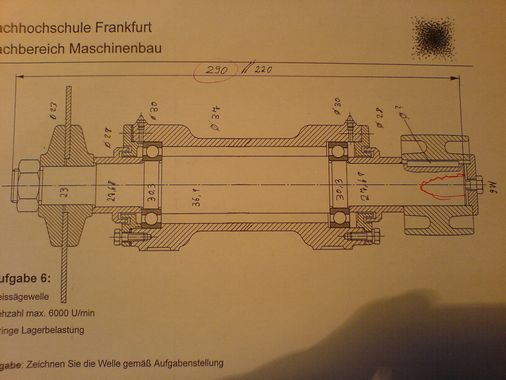

erstellt am: 19. Mai. 2006 07:28    Editieren oder löschen Sie diesen Beitrag!  <-- editieren / zitieren -->   Antwort mit Zitat in Fett Antwort mit kursivem Zitat
morgen :-)
muß das montag abgeben und hab das WE keine Zeit.
Außerdem ist im Wohnheim erst spät ruhe :-)
Aber ich hab die zeichnung nun verstanden, scheint
auch nur die eine Nut zu sein, das äußere teil sitzt
nämlich außer der mitte.
thx noch mal

danke erst mal für die flotte hilfe.
aber ich habe ja ringsum nuten oder?
ist doch net nur die eine? wie viele
zeichnet man da ein, wenn nix vorgegeben ist.

erstellt am: 19. Mai. 2006 06:46    Editieren oder löschen Sie diesen Beitrag!  <-- editieren / zitieren -->   Antwort mit Zitat in Fett Antwort mit kursivem Zitat
also die passfeder läuft paralell zur welle?
wir sollen nur die welle ohne anbauteile zeichnen,
das heißt dann ich hab dort nur eine nut, oder?

Das ist eine Passfeder. Die Sache ist aber so nicht ganz korrekt gezeichnet. Es fehlt in der Welle streng genommen die Nut. Da war wer schlampig
Aber hier bist Du eigentlich ganz falsch. Ernste Fragen stellst Du am besten in den Fachforen. Guck mal in die Forenübersicht Hier ist der Tset, hier wird geblödelt

Ma-Student
Sehen Sie sich das Profil von Ma-Student an!   Senden Sie eine Private Message an Ma-Student  Schreiben Sie einen Gästebucheintrag für Ma-Student
Beiträge: 11
Registriert: 19.05.2006
erstellt am: 19. Mai. 2006 03:38    Editieren oder löschen Sie diesen Beitrag!  <-- editieren / zitieren -->   Antwort mit Zitat in Fett Antwort mit kursivem Zitat
Hallo erst mal,
studiere Maschienenbau, und wir sollen die Welle in dem Bild zeichnen.
Ist eigentlich kein Problem bis auf das Ende mit dem Innengewinde.
Da ist ja an der Seite dieser schnitt wo ich das Fragezeichen gemacht
habe. Was soll das sein? es geht nicht rundrum sonst würde ich das
ja gegenüber sehen, und bräuchte an der seite keinen Schnitt, oder?
Ich hoffe jemand hat Ahnung davon, und es kommt einigermaßen rüber
was ich wissen möchte.
