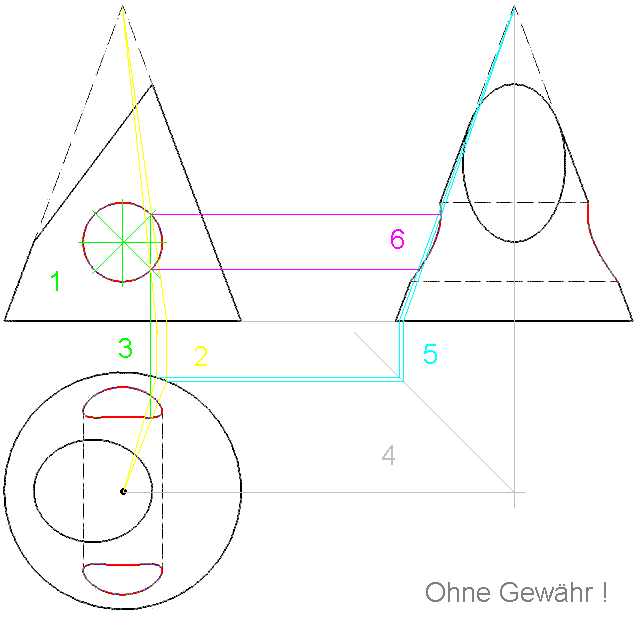

kann mir bitte jemand erklären wie ich eine Bohrung, in einem Kegelstumpf, in drei Ansichten und in der Abwicklung mit Zirkel und Lineal konstruiere? Den abgeschnittenen Kegel habe ich schon hingebkommen, es fehlen eben nur die mit rot gekennzeichneten Teile.

Also erklären kann ich das nicht !
Aber zeichnen könnte ich das wohl noch.
Mhhmmm...
Du must den Kreis in der Vorderansicht (links oben) in gleiche Teile aufteilen, z.b. 36x10°, den Kegel auch, dann die Schnittpunkte runter und rüber ziehen, dann rechts unten eine 45°-Linie machen, die Linien damit verbinden, ... äähh ...
Ach Mist, hast Du kein Buch über Zeichnen da rumliegen ?

Wäre wahrscheinlich einfacher wenn einer mal in Paint oder so die Linien einzeichnen könnte.
Ich habe da so ein TZ Buch von Cornelsen, da steht aber nur drin wie man den Kegel in drei Ansichten mit Abwicklung konstruiert. Leider ist da aber nicht das mit der Bohrung beschrieben

erstellt am: 24. Feb. 2006 19:11    Editieren oder löschen Sie diesen Beitrag!  <-- editieren / zitieren -->   Antwort mit Zitat in Fett Antwort mit kursivem Zitat
Herzlich Willkommen bei uns  .
Andreas kam mir leider zuvor. Ich hätte noch zwei Links:
Einfach drauf klicken  .
http://www.google.de/search?sourceid=navclient&hl=de&ie=UTF-8&rls=GGLI,GGLI:2005-18,GGLI:de&q=technisches+zeichnen+hoischen
Mit Paint möchte ich das nicht machen, mir wäre dieses Programm zu komplex. Linien in Paint ziehen    .
Leider habe ich gerade sehr wenig Zeit, mein Bügelbrett wartet.

erstellt am: 25. Feb. 2006 14:47    Editieren oder löschen Sie diesen Beitrag!  <-- editieren / zitieren -->   Antwort mit Zitat in Fett Antwort mit kursivem Zitat
Nicht als Hilfe, sondern nur um Andreas zu ärgern und damit ich heute nacht mal pennen kann:
Kommt das so hin ?
Ich hab ja kein Hoischen zuhause, nur Paint...
Matthias
