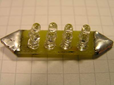

Moinsens,
keine Ahnung wohin mit diesem Thread.
Ich hab ne selbergebastelte Sofittenlampe und möchte diese gerne nachbauen. Da ich aber elektronisch gesehen eine Fehlzündung bin  und (ich sags mal bevor es die Cad.de-Damenwelt oder Jörg oder Bene sagt) nen Kurzen inner Hose habe  brauche ich den Rat von euch Leuchten.

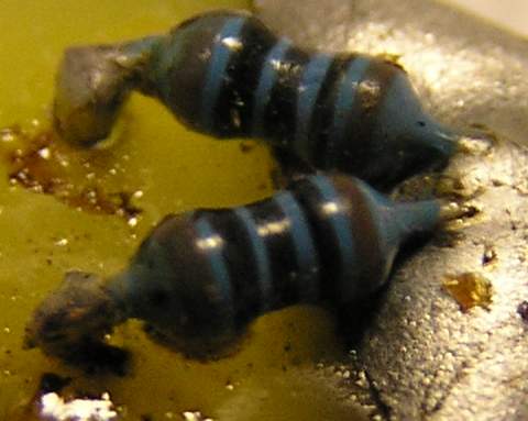

Also, 12 Volt stehen an, 8 blaue LEDs (ich vermute 2,9V jede) sind verlötet. Jeweils vor 4 LEDs steht 1 ominöser klitzekleiner Widerstand (3mm lang). Die Farben erkennt man kaum, sorry.
Laut meiner Rechnung bräuchte man keinen Widerstand, denn 4 LEDs in Reihe ergeben zusammen 11,6 Volt.
Bitte helft mir, hab keinen Plan was das für Widerstände sind! Sicherheitswiderstände für Schwankungen im Bordnetz?

Hallo Heiko!
Die Bordspannung beim Auto ist nicht wie allgemein angenommen 12V, sondern 14.4V         .
Also mußt Du noch etwas wegbraten.
Der Vorwiderstandsrechner hier wirft dann für 4 LEDs in Reihe mit 2.9V durchlaßspannung und einem Betriebsstrom von 20mA einen erforderlichen Vorwiderstand von 140 Ohm aus.
Checke aber zuerst die Werte der LEDs beim Kauf, sonst gehts Dir so wie mir bei der ersten Unterwasserbeleuchtung von meinem U-Boot         .
[109]
Der abgebildete Widerstand könnte 100 Ohm sein, ergibt dann ca. 25mA Strom, und die Farben müßten braun-schwarz-braun der ersten 3 Ringe sein. Der letzte ist die Güteklasse, ev. violett; aber wahrscheinlich einfach das, was der Bastler damals gerade bei der Hand hatte.

Hallo Heiko
47Ohm
Gruß Friedhelm

Hmmmm, 140 oder 47? Wenn mich meine versoff...ääääähhh...trüben Augen nicht täuschen und ich die Farben richtig deute dann seh ich 110 Ohm.
