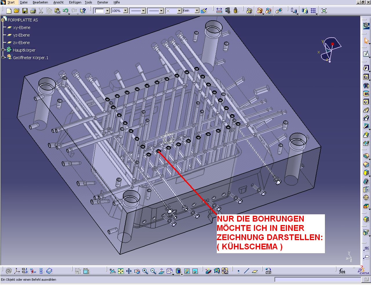

wie kann ich NUR Bohrungen aus einem PART im 2D
Darstellen bzw. Ableiten...? (Kühlschema)

Hallo Jörn,
hab zwar keine Ahnung welches CAD du verwendest aber ich würde mir ein "Negativteil" erzeugen welches nur aus diesen Bohrungen besteht. D.h. ich erstelle mir einen gleich großen Klotz, lege den drüber und subtrahiere die Teile voneinander. Übrig bleiben die Bohrungen.
Suche mal hier nach deinem CAD und poste evtl. nochmals.
