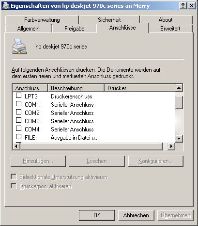

ich habe folgendes Problem: Um extern Zeichnungen zu plotten, möchte ich plotfiles erstellen.
Wähle ich jedoch Speichern als .plt, so wird die Zeichnung untragbar verändert, der Druck ist nicht brauchbar.
Wähle ich beim Drucken einen installierten Plotter (HP 750, jedoch kein Gerät vorhanden), so finde ich die Funktion in Datei drucken nicht, wie es sie beispielsweise unter Word gibt.
Weiß jemand Rat?

Wenn der Plottertreiber unter Windows im System installiert ist und kein Treiber für ausschließlich Deine Anwendung:
Siehe oben - das sind die Eigenschaften des Druckers, findet man üblicherweise in der Systemsteuerung, je nach Konfiguration und Winversion auch im Arbeitsplatz beim entsprechenden Drucker, unter Start>>Einstellungen>>Drucker...
Ganz unten "File" muss ein Haken rein, an Einzelplatzrechnern ist typischerweise LPT1 aktiviert, um auf den direkt angeschlossenen Rechner zu drucken, in Netzwerken meist ein Server (z.B. \\RDIServer\meinDrucker). Dann solltest Du aus jeder Anwendung mit den Windows-Treibern für das Gerät in Datei drucken können. Der Druckdialog ist herkömmlich, nur nach dem letzten Klick auf OK kommt ein Dialog in dem man Verzeichnis auswählen und den Dateinamen eintragen kann.
Falls es sich um einen Treiber für eine spezielle Anwendung handelt, besser im entsprechenden Anwendungsforum fragen. Die können Dir schneller helfen - ausser vielleicht morgen   . Turbocad kenne ich leider nicht.
