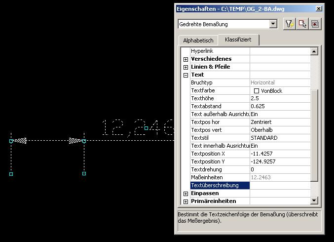

hallo zusammen kann mir einer zeigen wie ich ein MAßzahl ausblende und die hilfslinen bleiben erhalten um so leichter eine notiz dran zu hängen können
danke im voraus hardy112

kann dir nur raten die Schriftgröße der Maßzahl auf 0,0000001mm zu setzten und eine Notiz drüber zu legen.
Ist zwar nicht professionell, aber es fällt beim drucken nicht auf. Vielleicht weiß jemand eine bessere Lösung.

Doppellklik auf das Maß, Text/Textüberschreibung/Leerzeichen

erstellt am: 29. Sep. 2003 08:09    Editieren oder löschen Sie diesen Beitrag!  <-- editieren / zitieren -->   Antwort mit Zitat in Fett Antwort mit kursivem Zitat
morgen vielen dank
hat sich erledigt
