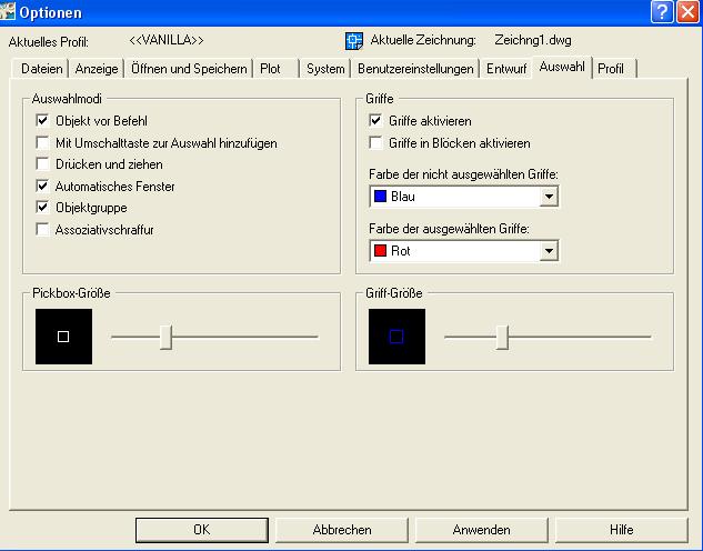

Hallo Elias
bei Acad unter Extras\Optionen unter
Auswahl den Haken bei "Mit Umschalttaste zur
Auswahl hinzufügen" wegklicken !
Siehe Photo!
