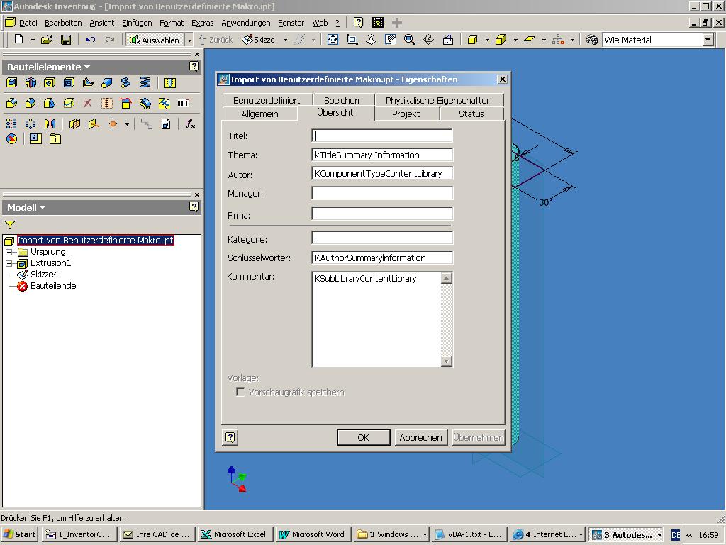

habe schon einiges unter Samples gefunden.
Ich möchte aber z.B das Feld "Titel" in Eigenschaften über ein VBA-Makro ansprechen.
Das Feld "Thema" kann ich mit
_____________________________
Dim oDoc As PartDocument
Set oDoc = ThisApplication.ActiveDocument
oDoc.PropertySets("{F29F85E0-4FF9-1068-AB91-08002B27B3D9}").Item(kTitleSummaryInformation).Value = "test Thema"
ansprechen und es erscheint => test Thema    in Eigenschaften Registerkarte Übersicht Feld Thema
Ich Frage mich jedoch was (kTitleSummaryInformation) mit Autor zu tun hat, ich dachte es würde das Feld "Titel" angesprochen
Welchen Namen hat das Feld "TITEL"  , "Material"
z.B. k.......SummaryInformation
und welchen CODE
z.B.("{F29F85E0-4FF9-1068-AB91-08002B27B3D9}")
oder {32853F0F-3444-11d1-9E93-0060B03C1CA6}:
Wer hat sich damit schon beschäftigt?

Habe mich vertippt
es muss heißen:
Ich Frage mich jedoch was (kTitleSummaryInformation) mit Thema zu tun hat, ich dachte es würde das Feld "Titel" angesprochen
