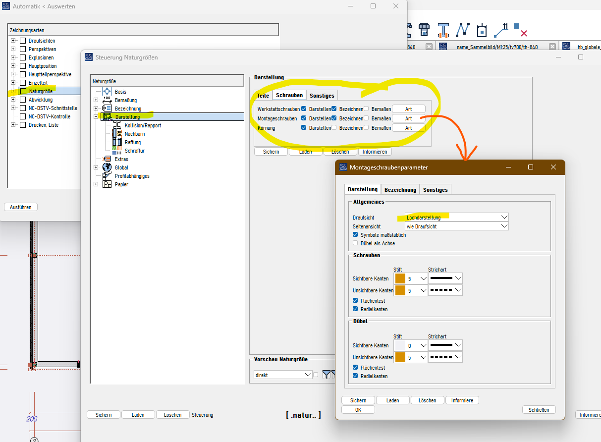

ich habe bei mir in der Bocad Software die Einstellungen für Naturteile so eingestellt, dass Schrauben nicht mit angezeigt werden bzw nur als Loch dargestellt werden.
Bei meinem Kollegen am PC wollte ich die Einstellung nun auch so vornehmen aber ich finde scheinbar nicht mehr die ausschlaggebende Einstellung dafür.
Bisher führten alle Einstellungen nicht ans Ziel.
Unter "Auswerten" - "Zeichnung - Automatik" nutze ich für die Naturgröße das Profil "st-aveva" und habe dort unter den Einstellungen beim Zahnrad, unter "Darstellung", sowohl die Montage- als auch die Werkstattschraube als "Lochdarstellung" gewählt.
Trotzdem wird bei dem Kollegen am PC die Schraube bei dem Naturteil mit angezeigt.
Gab es irgendwo anders noch eine Einstellung die gesetzt werden muss?
Vielen Dank schon im Voraus für eure Hilfe :-)

Hallo BeGue,
also die Art der Einstellung, die du gemacht hast, gehört thematisch zu den "Zeichnungseinstellungen".
Demnach könntest du über die Dialogeinstellungen nur deine "Zeichnungseinstellungen" exportieren und am anderen Rechner importieren. Das ist dann natürlich erstmal nur in dem Auftrag selbst.
Das Prozedere mit dem Musterauftrag und der logischen Behandlung des Client_2025 kennst du ja. Damit könntet ihr dann sauber euren Client_2025 belegen und dafür sorgen, dass die Einstellungen für alle neuen Aufträge da sind.

Ich wollte eigentlich ohne Export bzw. Import arbeiten und alle anderen Einstellungen vom Kollegen beibehalten.
In seinen Einstellungen wollte ich quasi nur ebenfalls diese Einstellung  händisch vornehmen - ich finde aber nicht mehr den entsprechenden Menüpunkt...

Ich könnte mir vorstellen, dass du in dem Bereich etwas verändert hast, der im angehängten Screenshot zu sehen ist.

Da hab ich schon geguckt - hier habe ich bei mir und dem Kollegen die gleichen Einstellungen gewählt
