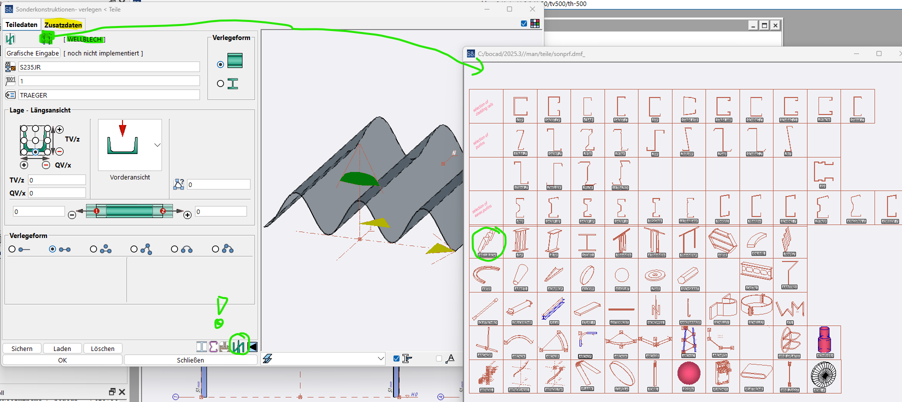

ich muss ein Vordach erstellen mit einem Wellblech-Belag.
Gibt es in Bocad eine Möäglichkeit das Wellblech darzustellen?
Vielen Dank schon im Voraus für eure Hilfe :-)

Hallo BeGue,
na klar. Das geht.
Siehe angehängter Screenshot.
Im gelb markierten Bereich kannst du die Parameter für die Welle einstellen.
Joerg

Perfekt - vielen Dank für deine schnelle Rückmeldung.
Hat super geklappt :-)
Lamellen-Lüftungsgitter gibt es aber nicht auch zufällig oder?

Hallo BeGue,
nein per Standard wird das nicht angeboten.
Du kannst aber oft vom Hersteller oder aus einer CAD-Bibliothek (z.B. Traceparts) die Teile entweder in 3D (als IFC oder STP) runterladen und ins bocad Modell holen.
Falls kein 3D zur Verfügung steht, kannst du es auch als 2D (DXF/DWG) in deine Ansichten reinladen.
Bei letzterer Variante hilft ein Dummy in der gewünschten Größe, um das Erscheinen auf einer Stückliste zu ermöglichen und die Optik kommt dann in den Ansichten aus dem importierten 2D...
