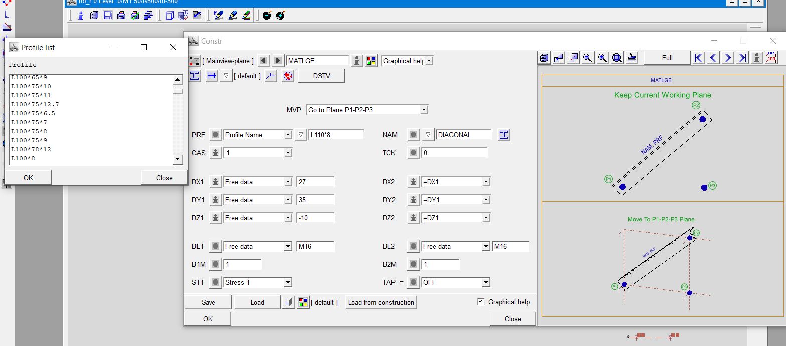

Hallo zusammen ,
Ich habe erst vor einem Monat angefangen, Bocad zu verwenden, ich habe zwei Fragen
1- Wie kann ich ein neues Winkelprofil zur Verwendung in (MATLGE3D), (MATLGE) hinzufügen?
2- Gibt es Quellen oder Tutorials, um mehr über die professionelle Verwendung zu erfahren?
[Diese Nachricht wurde von sorour am 26. Nov. 2023 editiert.]

Hallo Sorour,
könntest du mir bitte sagen, was MATLGE ist? Ich habe gegoogelt, aber nichts dazu gefunden. Und was meinst du mit professioneller Verwendung? Die Verwendung von bocad? Da gibt es seit dieser Woche E-Learning Kurse, die du buchen kannst.
zu 1)
Auch ohne zu wissen, was MATLGE ist, kann ich dir sagen, dasss du in Bocad standardmäßig parametrische L-Profile verwenden kannst:
BLLh*d
BLLh*b*d
BLLh*hd*b*bd
zum Beispiel
BLL100*5
BLL200*100*5
BLL200*10*100*5
zu 2) Wie gesagt gibt es seit dieser Woche buchbare E-Learning Kurse. Wende dich dazu einfach an deine/n bekannte/n Bocad Ansprechpartner/in.
Zu MATHLGE kann ich, ohne zu wissen was es ist, leider keine weitere Info ergänzen.

Vielen Dank für Ihre Wiedergabe. Es gibt ein gespeichertes Datenbankprofil in Aveva Bocad. Diese einzigen Winkelprofile können mit automatischen Funktionen wie MATLGE IN BOCAD TOWERS verwendet werden. Kann ich in der Bocad-Datenbank ein neues Profil hinzufügen? Liste oder nein

Ach so. Du meinst das innerhalb des Bocad Tower Moduls.
Hast du versucht, mal eins von den BLL-Profilen in das Feld einzutippen, die ich in meiner ersten Antwort aufgelistet hatte?
Das könnte schon funktionieren.

erstellt am: 26. Nov. 2023 13:26    Editieren oder löschen Sie diesen Beitrag!  <-- editieren / zitieren -->   Antwort mit Zitat in Fett Antwort mit kursivem Zitat    Unities abgeben: 1 Unity (wenig hilfreich, aber dennoch)2 Unities3 Unities4 Unities5 Unities6 Unities7 Unities8 Unities9 Unities10 Unities
Oh, vielen Dank ... es hat funktioniert
Ich würde mich wirklich freuen, wenn Sie eine Website oder einen Kurs für Bocad-Türme kennen würden, da es im Internet so wenig darüber gibt. Nochmals vielen Dank
