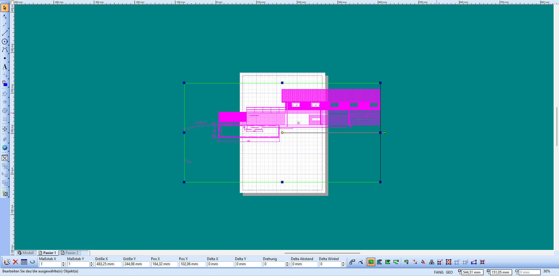

Guten Tag,
ich habe TurboCad 2020 Platinum und habe hier ein Problem mit dem Papierbereich. Eins vorweg ich bin sowohl TurboCad- als auch CAD allgemein- Neuling.
Ich habe also im Modellbereich eine Zeichnung erstellt, die ich nun in den Papierbereich einfügen möchte. Das klappt auch jedoch das Problem ist dass der Papierbereich aufeinmal unendlich gross dargestellt wird, also ohne Seitenränder. Ich muss unbeabsichtigt etwas verstellt haben, kann mir aber nicht erklären was. zu Beginn der Zeichnung war es jedenfalls noch nicht so.
Ich habe also alle möglichen Einstellungen ausprobiert unter Seite Einrichten, Zeichnung einrichten, Eigenschaften des Papierbereichs etc hat alles nichts gebracht. Auch wenn ich eine neue Datei öffne ist der Papierbereich da unendlich gross. Ich kann raus- oder reinzoomen bis eine Fehlermeldung kommt, ohne Unterschied.
Es scheint einfach so, als ob die Seitenränder nicht angezeigt werden, so wie im Modellbereich wo es ja keine Ränder gibt. Ich habe aber nirgends eine Option gefunden um Seitenrändern ein- oder Auszublenden bzw das Papier in der eingestellten Grösse anzuzeigen.
Hat jemand eine Idee?
Vielen Dank, Jost

Guten Abend,
also bei mir wird das Papier DIN A4 richtig angezeigt,
man könnte vielleicht noch das Querformat in den Eigenschaften einstellen, durch Rechtsklick auf Papier1 unten links "Eigenschaften".
Und durch Rechtsklick auf die markierte und eingefügte Ansicht "Eigenschaften" kann man unter "Ansichtsfenster" noch den Maßstab und den Sichtbaren Rand ändern.

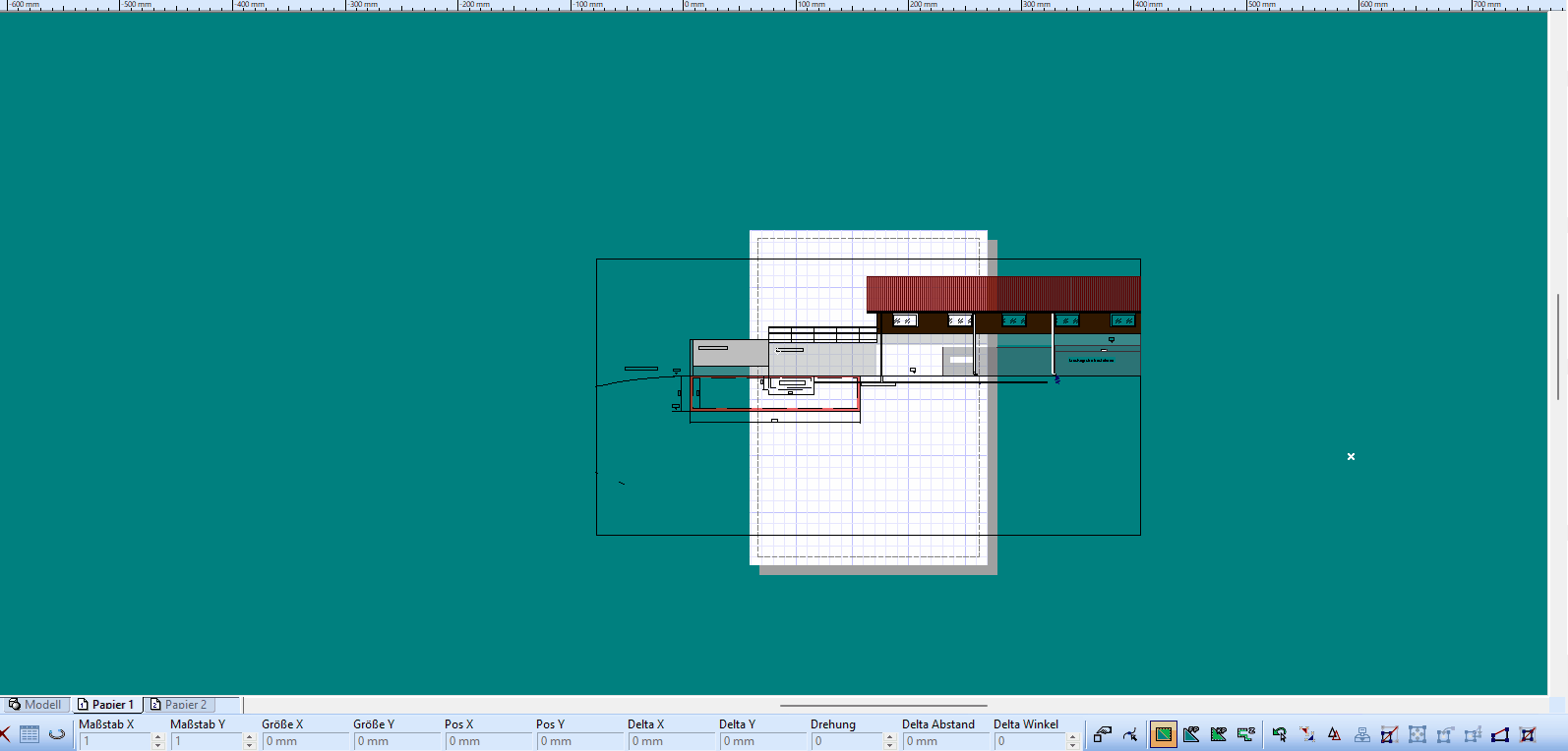

Vielen Dank für eure Antworten bisher.
Ja genau so sollte es aussehen, das weisse Papier auf der grünen Fläche. Bei mir ist einfach das weisse Papier unendlich gross.
Das stimmt, Format und Massstab habe ich noch nicht eingestellt. Das müsste ich noch machen, aber da die weisse Fläche unendlich ist, kann ich gar nicht abschätzen wie der Massstab sein muss um auf das A4 zu passen. Deshalb in diesem Versuch einfach mal 1:100
Also wenn es bei dir normal angezeigt wird, bedeutet es das bei meinen Einstellungen etwas nicht stimmt. Nur was?

Hallo Jost,
ich weiß nicht warum bei dir im Papierbereich nur scheinbar eine weiße Fläche angezeigt wird ohne Ränder.
Vielleicht mal schauen ob in meiner ersten Aktion im GIF auch wirklich das Format DIN A4 eigestellt ist.
In meinem GIF habe ich mit Rechtsklick auf "Papier1" "Einstellungen" erst auf Querformat umgestellt, dort steht bei mir auch das Format DIN A4...bei dir auch?
Bei der zweiten Aktion habe ich deine Ansicht angeklickt, und den Maßstab auf 1:500 gestellt und die Ansicht letztendlich auf die Mitte des Papiers gebracht.
Und danach habe ich noch den Haken von "Sichtbarerer Rahmen" weg gemacht, dann wird der an der Druckerausgabe auch nicht angezeigt.

Vielen Dank für eure Vorschläge. Ich habe leider alle diese Sachen schon vorher durchprobiert.
Jetzt habe ich die Lösung aber doch noch gefunden: Unter Optionen/Programm einrichten/Desktop/Desktop Schema waren die Häkchen bei "Seitenränder anzeigen" und "Hintergrund anzeigen" deaktiviert. Warum? Keine Ahnung. Vielleicht habe ich die Häkchen tatsächlich mal rausgenommen, wenn man das macht und sich im Modellbereich befindet, sieht man das Resultat nicht gleich und erinnert sich später nicht mehr daran.
