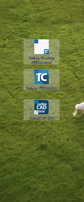

Servus zusammen,
ich habe Platinum 2019 auf Professional 2026 geändert.
Platinum habe ich deinstalliert, gespeicherte Vorlagen werden aber immer noch als Version 2019 angezeigt
und bei Doppelklick als V 2019 geöffnet.
Die Vorlage habe ich unter Templates als Admin (TCW2026\Professional\DE\Vorlage71026tct) und auf dem Desktop als Zeichnungsvorlage gespeichert.
TC17pro

die Bezeichnungen der Icons kannst du einfach ändern.
1. auf Icon mit rechter Maustaste klicken.
2. umbenennen auswählen
3. Name vergeben
4. bestätigen
fertig.
EDIT: Ebenso geht es in den jeweiligen Verzeichnissen mit den Dateinamen.

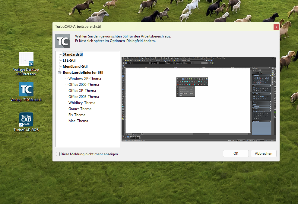

Hallo TC17pro.
danke für deine Antwort, aber das war nicht mein Problem.
Ich hatte mir eine Zeichnungsvorlage erstellt, die Desktop-Einstellung für die Zeichnung kann ich ja abspeichern, aber die Tastaturbefehle muß ich jedes mal neu eingeben, die werden nicht mit gespeichert, auch nicht, wenn ich das in den Optionen speichere und lade.
Im Normalfall stellst du wie in deinem Bild die Tastaturbefehle ein.
Dann gehst du zu Reiter "Optionen" (siehe Bild im Anhang)
Dort vergibst du in dem Feld unterhalb von "Speichern unter" einen Namen z.B. "Tastatur_V01".
Anschliessend klickst du auf den Schalter "Speichern unter".
Die Konfiguration müßte nun gespeichert sein.
Wenn das geklappt hat gehst du zur linken Seite und klickst auf den kleinen Pfeil
unterhalb von "Laden aus". Hier suchst du nach "Tastatur_V01" und wählst es aus.
Jetzt noch auf Schalter "Laden aus" klicken.
Mit Schließen bzw. OK bestätigen. Evtl. ist ein Neustart erforderlich.
Hat es geklappt? Dann
