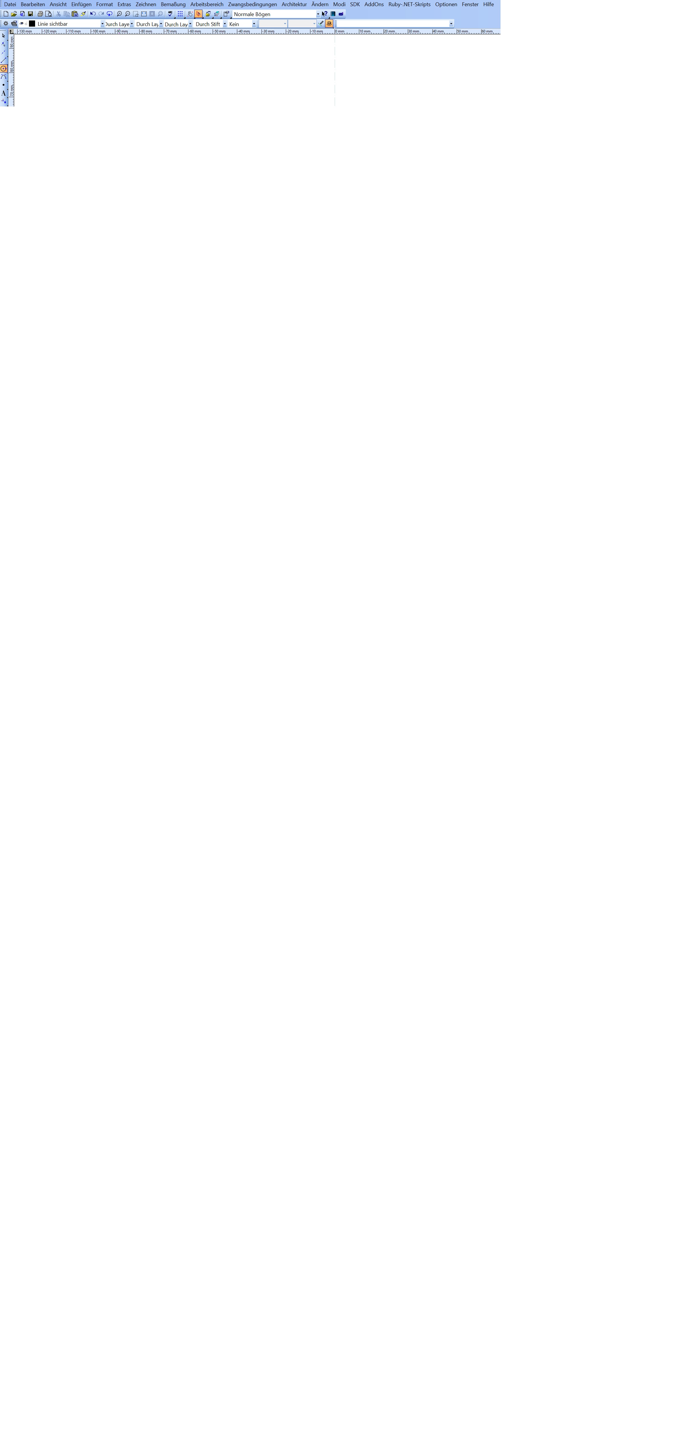

Ich bin im Rendermode Drahtmodell.
Wenn ich eine bestehnede Zeichnung öffne, so kann ich zB einen Kreis oder eine Linie an einem bereits vorhandenen Objekt anfügen.
Es ist aber nicht möglich einen Kreis oder eine Linie auf einem freien Bereich zu zeichnen.

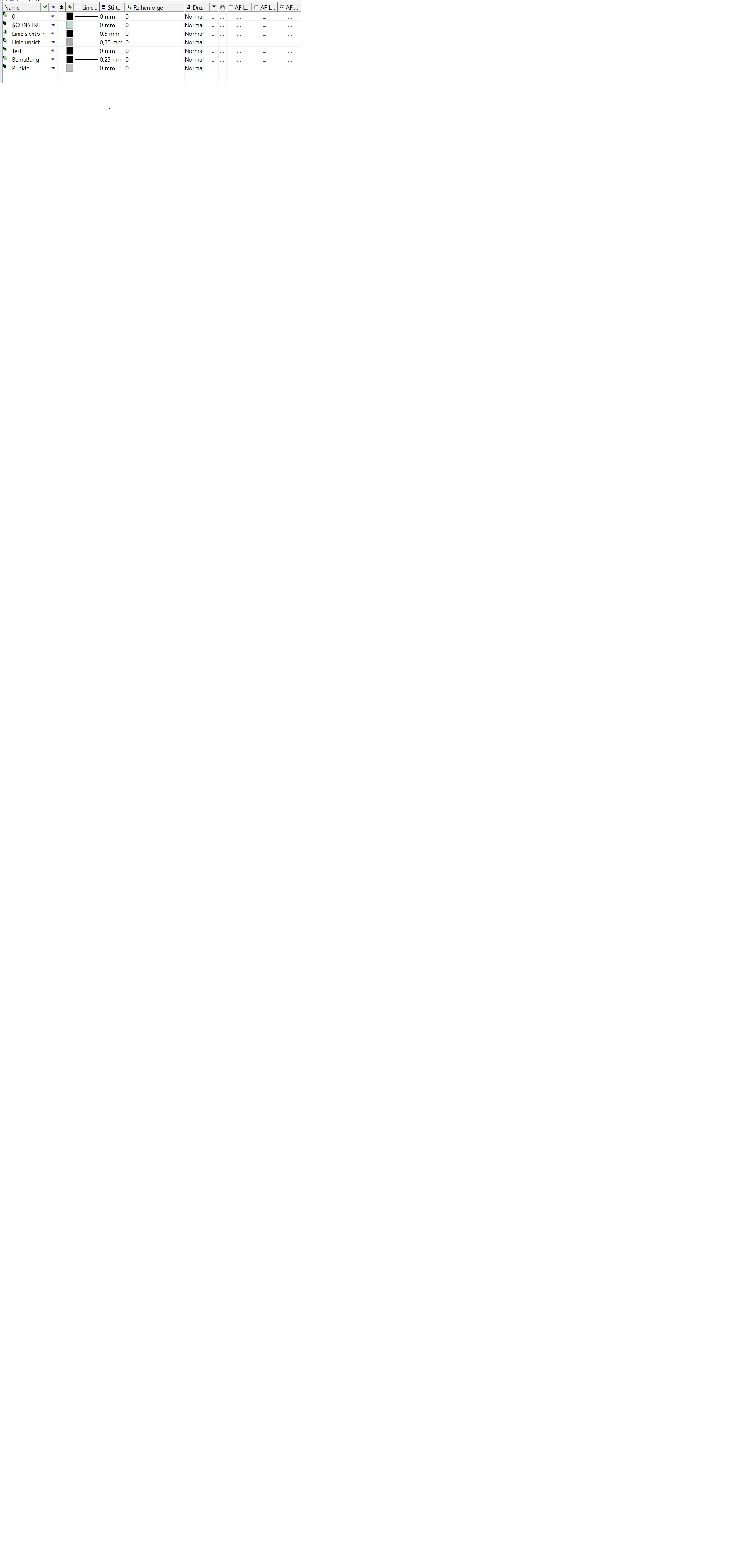

erstellt am: 12. Sep. 2026 11:42    Editieren oder löschen Sie diesen Beitrag!  <-- editieren / zitieren -->   Antwort mit Zitat in Fett Antwort mit kursivem Zitat    Unities abgeben: 1 Unity (wenig hilfreich, aber dennoch)2 Unities3 Unities4 Unities5 Unities6 Unities7 Unities8 Unities9 Unities10 Unities
Hier sind zwei Screen Shots zur Layer Definition und zur Wrkzeug Auswahl

erstellt am: 12. Sep. 2026 17:24    Editieren oder löschen Sie diesen Beitrag!  <-- editieren / zitieren -->   Antwort mit Zitat in Fett Antwort mit kursivem Zitat    Unities abgeben: 1 Unity (wenig hilfreich, aber dennoch)2 Unities3 Unities4 Unities5 Unities6 Unities7 Unities8 Unities9 Unities10 Unities Nur für tourbillon 10 Unities + Antwort hilfreich
auf deinen Bildern kann ich nichts ungewöhnliches entdecken.
Eine weitere Möglichkeit wäre, daß deine Arbeitsebene verstellt ist.
Lass dir die Arbeitsebene anzeigen (rot gestrichelter Rahmen). Dann benutze die Befehle
um die Arbeitsebene einzurichten. Ggf. die Symbolleiste "Arbeitsebene" einblenden.
