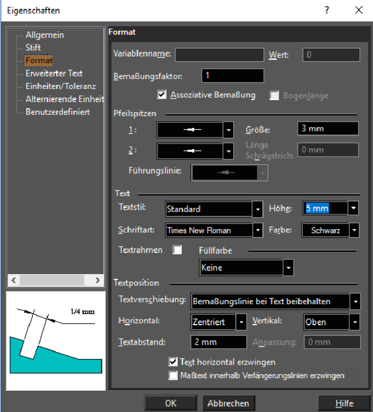

Hallo, ich habe beim Bemaßen in Turbocad Professional 17.2 das Problen, daß die Zahlen der Bemaßung fast genau so groß sind wie das zu bemaßende Objekt. Hat da jemand einen Tipp für mich, wie man das abstellen kann?

Meist liegt es am Bemassungsfaktor und/oder Texthöhe.
Einfach mal in den Einstellungen der Bemassung nachschauen. Hierzu mit der rechten
Maustaste auf das Bemassungsymbol klicken und dort die Einstellungen vornehmen.

im Stilmanager würde ich erst den Textstil und dann den Bemaßungsstil definieren.

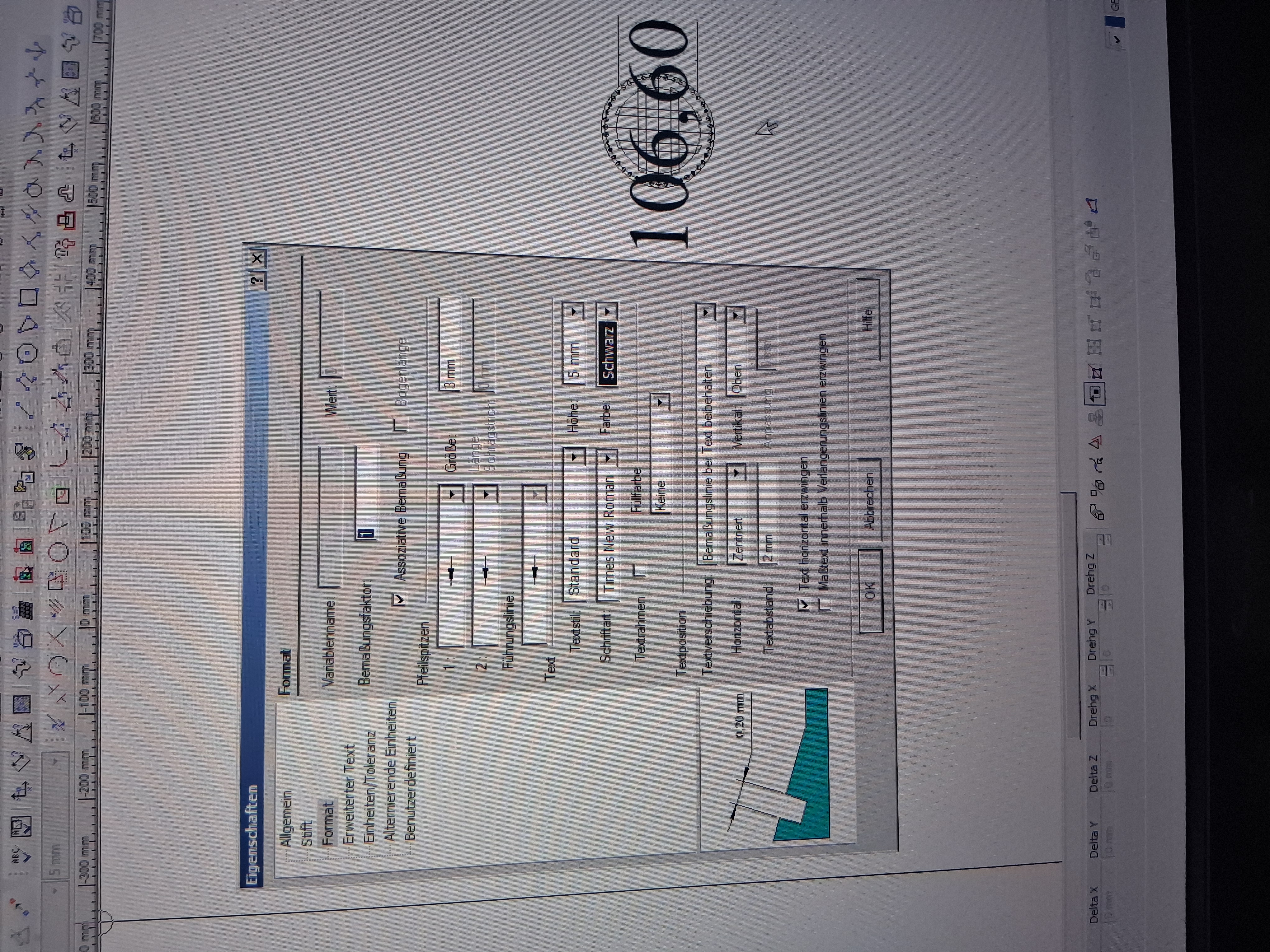

meine vorherige Beschreibung bezieht sich auf die globalen Bemassungseinstellungen.
D.h. wenn noch keine Bemassungen vorhanden sind.
Um die Eigenschaften eines bereits bestehenden Maßes zu ändern mußt
du mit der rechten Maustaste auf das Maß klicken und dann auf "Eigenschaften" klicken
und dort den Bemassungsfaktor u.o. Texthoehe ändern.
Du kannst auch nehrere bestehende Bemassungen auswählen und dann mit der RMT
die Eigenschaften aufrufen.
In deinem Bild 02_1000094600.jpg mußt du oben "Text" erweitern um die Einstellungen zu ändern.

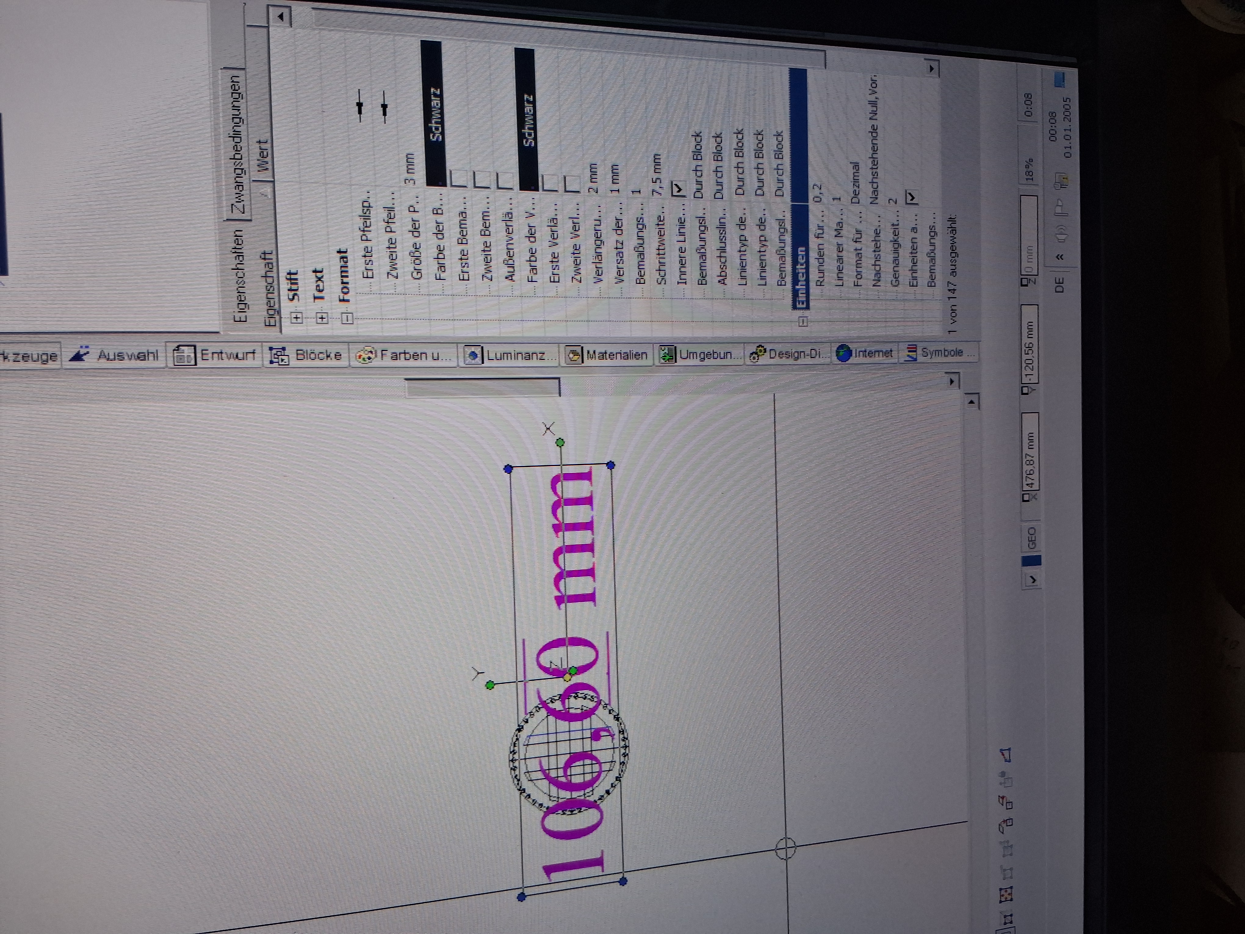

Mir stellt sich die Frage wie gross das zu bemassende Teil ist.
Ist es nur wenige mm gross erscheinen selbst bei Bemassungsfaktor 1 alle Zahlen und Zeichen riesig im vergleich zum Objekt.

Hallo Wilhelm,
Na ich mindestens 106,60mm, siehe Bilder.
Der TO könnte mal mit einem Faktor von z.B. 0,1 testen.

Hallo, ich habe in den Formateinstellungen Die Texthöhe von 5mm auf 3 mm reduziert. Und schon hatte die Zeichnung die gewohnte Bemaßung. Vielen Dank für den Hinweis.
