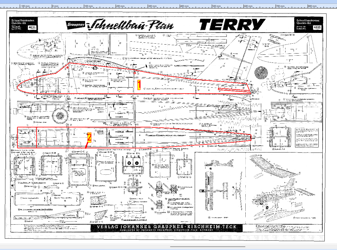

ich habe offensichtlich einen Knoten im Kopf und komme nicht weiter.

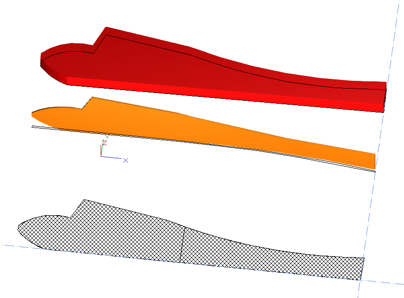

Ich möchte von einem Bauplan die Seitenansicht (1) auf die Draufsicht (2) projezieren, um so die Seitenansicht entsprechend (2) gebogen in der wahren Länge zu erhalten. Anschließend soll die gebogene Seitenansicht abgewickelt werden, um so die Kontur in wahrer Länge zum ausfräsen zu erhalten.
Über boolsche Operationen der extrudierten Seiten und Draufsicht kam ich nicht weiter. Mit der Funktion "Projektion" bekam ich zwar die Projektion der Seitenansicht auf die extrudierte Draufsicht hin, komme dann aber nicht weiter.
Der Screenshot zeigt die Gesamtsituation. Die TCW-Datei mit dem PDF-Underlay ist mit Version 2023 erstellt.
Was ist die korrekte Vorgehensweise?

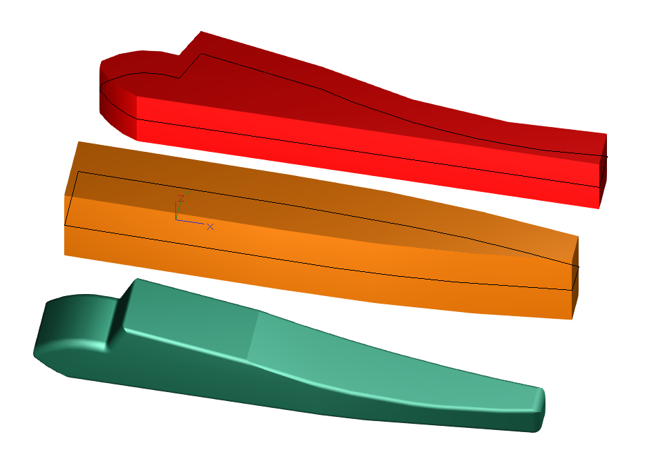

ich kann deine TCW-Datei leider nicht nicht öffnen, aber ich würde so vorgehen:
1. Oberes Modell mit der Höhe des unteren Modell extrudieren
2. Unteres Modell mit der Höhe des oberen Modell extrudieren
3. Beide übereinanderlegen
4. Boolsche Operation "3D-Schnittmenge" erstellen
Dann hast du schon mal ein eckiges Modell.
5. Mit gewünschten Radien (Abrunden, ungleicher Radius) versehen
fertig
So könnte es gehen.
EDIT: Hier noch ein Bildchen.

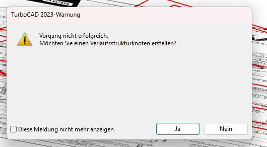

Bei aufruf von "3D-Schnittmenge" kommt nur eine Fehlermeldung
Liegen die Teile übereinander und schneiden sich? Sind beides ACIS/Volumenkörper?
nur müsste ich das gebogene Oberteil und die Seiten ja noch vom 3D-Modell abgetrennt bekommen, um zu versuchen diese Teile einzeln abzuwickeln.
Klappt das dann noch oder sollte ich die Funktion "Volumenkörper umrahmen" mit Materialstärke nutzen und dann versuchen die einzelnen Teile zu trennen. Das nachträgliche Trennen der Teile scheint bei der Lösung das Hauptproblem zu sein.
Nun, in dem Fall würde ich zwei Offsets der beiden Formen von außen nach innen machen (Dicke: Holzplatte).
Dann die äußere und innere Kontur zu einer geschlossenen Polylinie verbinden.
Jetzt wieder wie oben beschrieben übereinander legen und Boolsche Operation "3D-Schnittmenge" erstellen.
Bei meinem Verusch konnte ich kein Abwicklung erstellen.
Ich habe dann "Fläche abwickeln benutze, siehe Bild im Anhang.

Hat jetzt geklappt: Volumenörper aus Draufsicht und Seitenansicht erstellt, Seitenansicht 90° um die X-Achse gedreht und auf die Draufsicht gelegt. Anschließend mit 3D-Schnittmenge den Rumpf als Volumenkörper erzeugt.
Jetzt war es möglich jede einzelne Fläche über "Ändern-3D-Objekt-Blech-Fläche abwickeln" abgewickelt darzustellen.
Keine Ahnung, warum das vorher nie geklappt hatte und eine Fehlermeldung über degenerierte Volumenkörper erschien.
