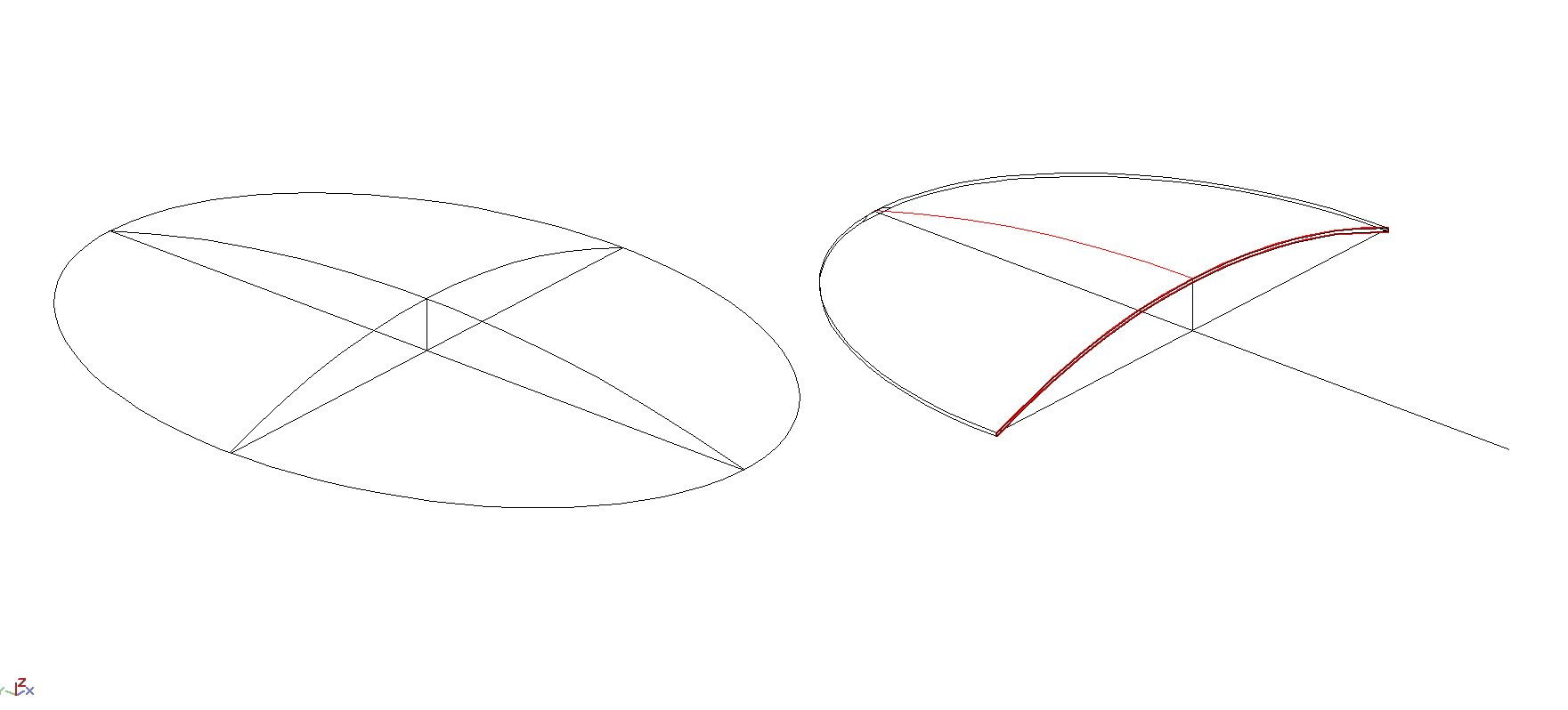

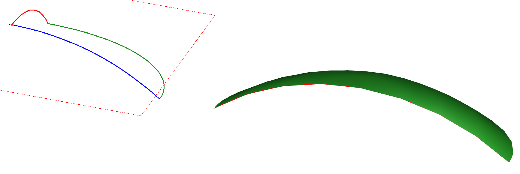

meine Möglichkeit die ich gefunden habe,
die rote gewölbte Zeichnung mit Pfadextrusion entlang der Linie (rot) zu extrudieren,
anschließend die rechteckige Pfadextrusion ausschneiden „3D-Differenz“ mit einer extrudierten Ellipse.
Mit „Facettenbearbeitung“ und „Drucklast“ oder „bis Punkt verformen“ gab es keine vernünftigen Ergebnisse.
Eure Ideen?

Moin!
In der Realität werden Brillengläser mit runder Kontur gefertigt und als Halbzeug geliefert, und die Kontur wird erst anschließend passend nach Brillengestell zurechtgefräst. Genau so kannst Du das auch modellieren.
Dein Modell mit elliptischer Kontur und rundum Randstärke Null ist (abgesehen von der Bruchempfindlichkeit einer solchen scharfen Kante) astigmatisch, d. h. es hat für x und y verschiedene Brennweiten bzw. Dioptrien (= Kehrwert der Brennweite in m). Es wäre als Brillenglas nur für Augen geeignet, die eine entsprechende, also gegensinnige Fehlsichtigkeit aufweisen.
Roland
www.Das-Entwicklungsbuero.de
Roland Schröder
Beiträge: 13836
Registriert: 02.04.2004
Inventor 2018 - W7pro64 - F-Secure-Safe
Dell-M4600 2,13GHz 8GB Quadro2000M
15,4"1920x1080, am Dock: 27"2560x1440
MS-IntelliMouse-Optical - SpacePilotClassic
erstellt am: 21. Jun. 2026 13:01    Editieren oder löschen Sie diesen Beitrag!  <-- editieren / zitieren -->   Antwort mit Zitat in Fett Antwort mit kursivem Zitat    Unities abgeben: 1 Unity (wenig hilfreich, aber dennoch)2 Unities3 Unities4 Unities5 Unities6 Unities7 Unities8 Unities9 Unities10 Unities Nur für Sweeper 10 Unities + Antwort hilfreich
Nachtrag:
Wahrscheinlich habe ich zuerst das Bild falsch verstanden. Wenn Du nur die dünne rote Schicht in der rechten Abbildung meinst - die hätte keine optische Wirkung. Sonnenbrillen werden z. B. so geformt. Aber auch da ist der Grundkörper sphärisch, also kugelförmig.
Und nach dem Ausschneiden einer anderen Kontur als kreisrund liegt der Rand nicht mehr in einer Ebene, aber das ist bei Brillengläsern meistens so.

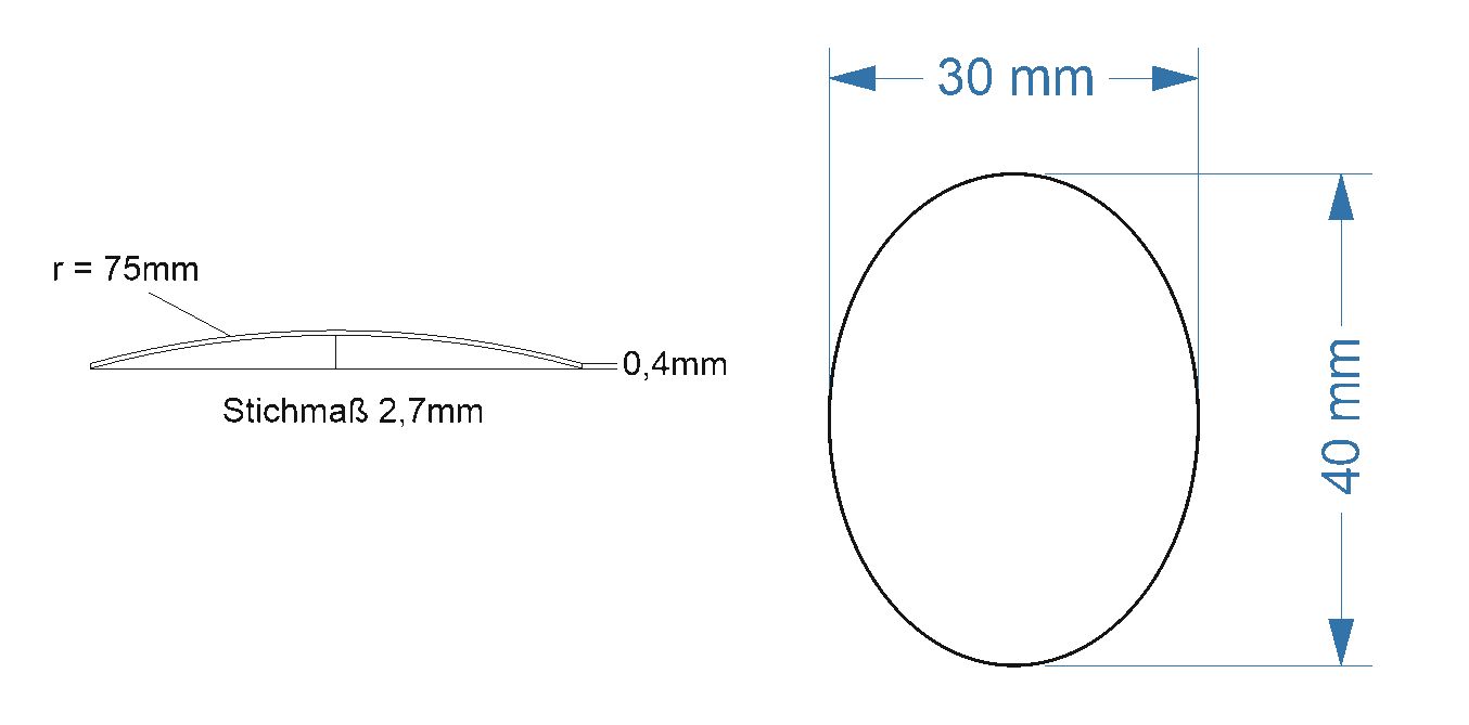

Hallo Roland,
ich habe die Überschrift meines Beitrags (Brillenglas) unglücklich gewählt, aber ich lasse es jetzt
einfach mal so stehen. Das soll nicht wirklich ein Brillenglas werden...
Mir geht es einfach um gewölbte Formen nach Vorgabe wie man die am besten zeichnen kann.
Dann stelle ich hier mal die Vorgabe in der Größe eines Brillenglases ein.

erstellt am: 22. Jun. 2026 16:54    Editieren oder löschen Sie diesen Beitrag!  <-- editieren / zitieren -->   Antwort mit Zitat in Fett Antwort mit kursivem Zitat    Unities abgeben: 1 Unity (wenig hilfreich, aber dennoch)2 Unities3 Unities4 Unities5 Unities6 Unities7 Unities8 Unities9 Unities10 Unities Nur für Sweeper 10 Unities + Antwort hilfreich
so, jetzt habe ich endlich mal Zeit gefunden.
Ich bin wie folgt vorgegangen:
1. Zeichne den blauen Bogen (Bogen,3-Punkte) gleich gesamte Ellipsenbreite.
2. Mit dem Bearbeitungswerkzeug den Bogen bis zum Quadranten halbieren.
3. Zeichne den roten Bogen (Bogen,3-Punkte) gleich gesamte Ellipsenbreite.
4. Mit dem Bearbeitungswerkzeug den Bogen bis zum Quadranten halbieren.
5. Zeichne die grüne Ellipse (Ellpsewerkzeug), gleich Grundellpse.
6. Mit dem Bearbeitungswerkzeug die grüne Ellpse bis zu den beiden Quadrantenpunkt vieteln.
7. Wähle Befehl "Erhebung" wähle erstes Profil (blau)
8. Wähle Befehl "Erhebung" wähle zweites Profil (rot)
9. beende die Auswahl bzw. klicke unten auf "Leitlinie auswählen", grüne Leitlinie
10. Beende mit "Zielflagge" unten.
11. Kopiere und spiegele das/die Viertel bis die Linse geschlossen ist.
12. Boolsche Addition der 4 Teile
13. Befehl "Umrahmung" benutzen, Teil auswählen, unten dann noch die Dicke eingeben und bestätigen.
Beachte: Die Ränder/Kanten der Linse stimmen noch nicht mit deiner Vorgabe überein.
Viel Spaß beim testen.

Vielen Dank TC17pro,
das klappt wunderbar,
diese Möglichkeit bringt auch viel exaktere Formen.
