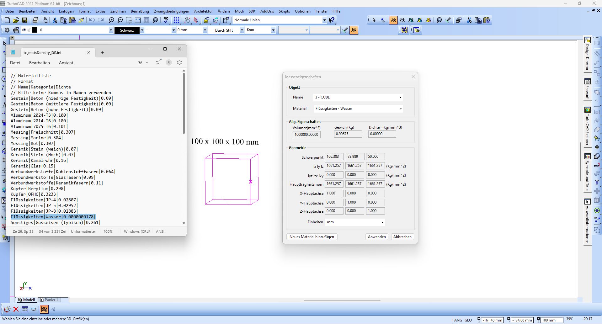

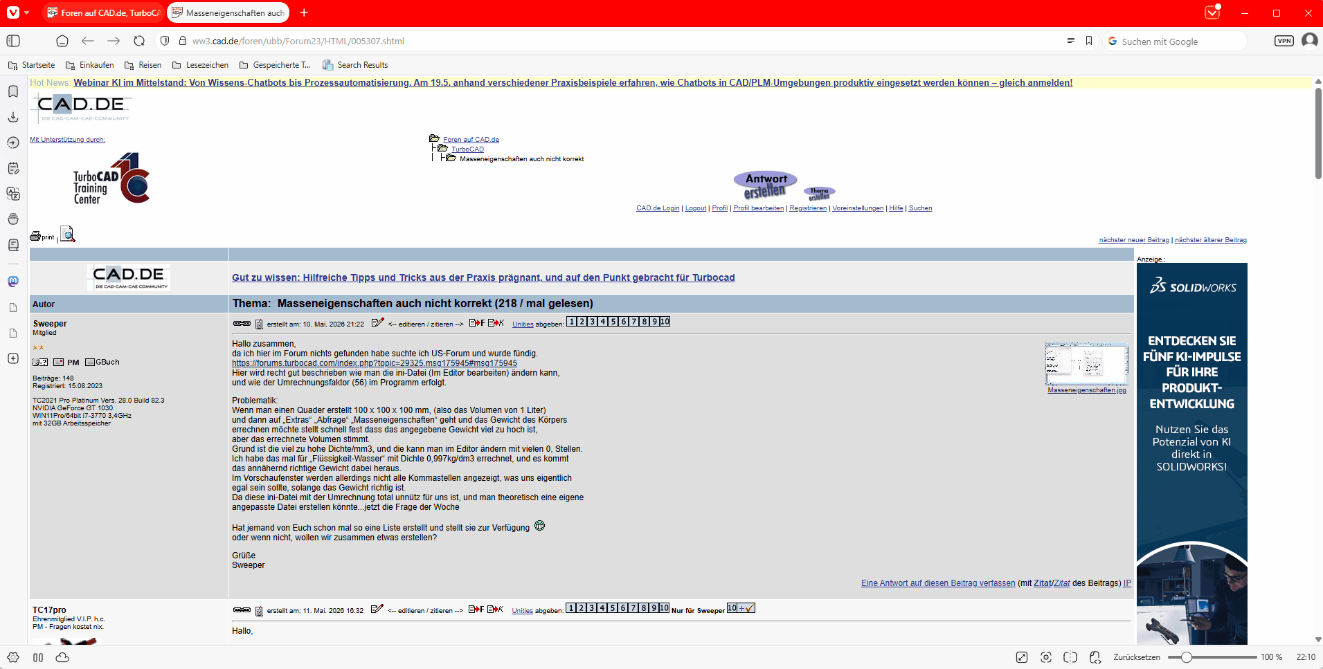

da ich hier im Forum nichts gefunden habe suchte ich US-Forum und wurde fündig.
https://forums.turbocad.com/index.php?topic=29325.msg175945#msg175945
Hier wird recht gut beschrieben wie man die ini-Datei (Im Editor bearbeiten) ändern kann,
und wie der Umrechnungsfaktor (56) im Programm erfolgt.
Problematik:
Wenn man einen Quader erstellt 100 x 100 x 100 mm, (also das Volumen von 1 Liter)
und dann auf „Extras“ „Abfrage“ „Masseneigenschaften“ geht und das Gewicht des Körpers
errechnen möchte stellt schnell fest dass das angegebene Gewicht viel zu hoch ist,
aber das errechnete Volumen stimmt.
Grund ist die viel zu hohe Dichte/mm3, und die kann man im Editor ändern mit vielen 0, Stellen.
Ich habe das mal für „Flüssigkeit-Wasser“ mit Dichte 0,997kg/dm3 errechnet, und es kommt
das annähernd richtige Gewicht dabei heraus.
Im Vorschaufenster werden allerdings nicht alle Kommastellen angezeigt, was uns eigentlich
egal sein sollte, solange das Gewicht richtig ist.
Da diese ini-Datei mit der Umrechnung total unnütz für uns ist, und man theoretisch eine eigene
angepasste Datei erstellen könnte...jetzt die Frage der Woche
Hat jemand von Euch schon mal so eine Liste erstellt und stellt sie zur Verfügung
oder wenn nicht, wollen wir zusammen etwas erstellen?

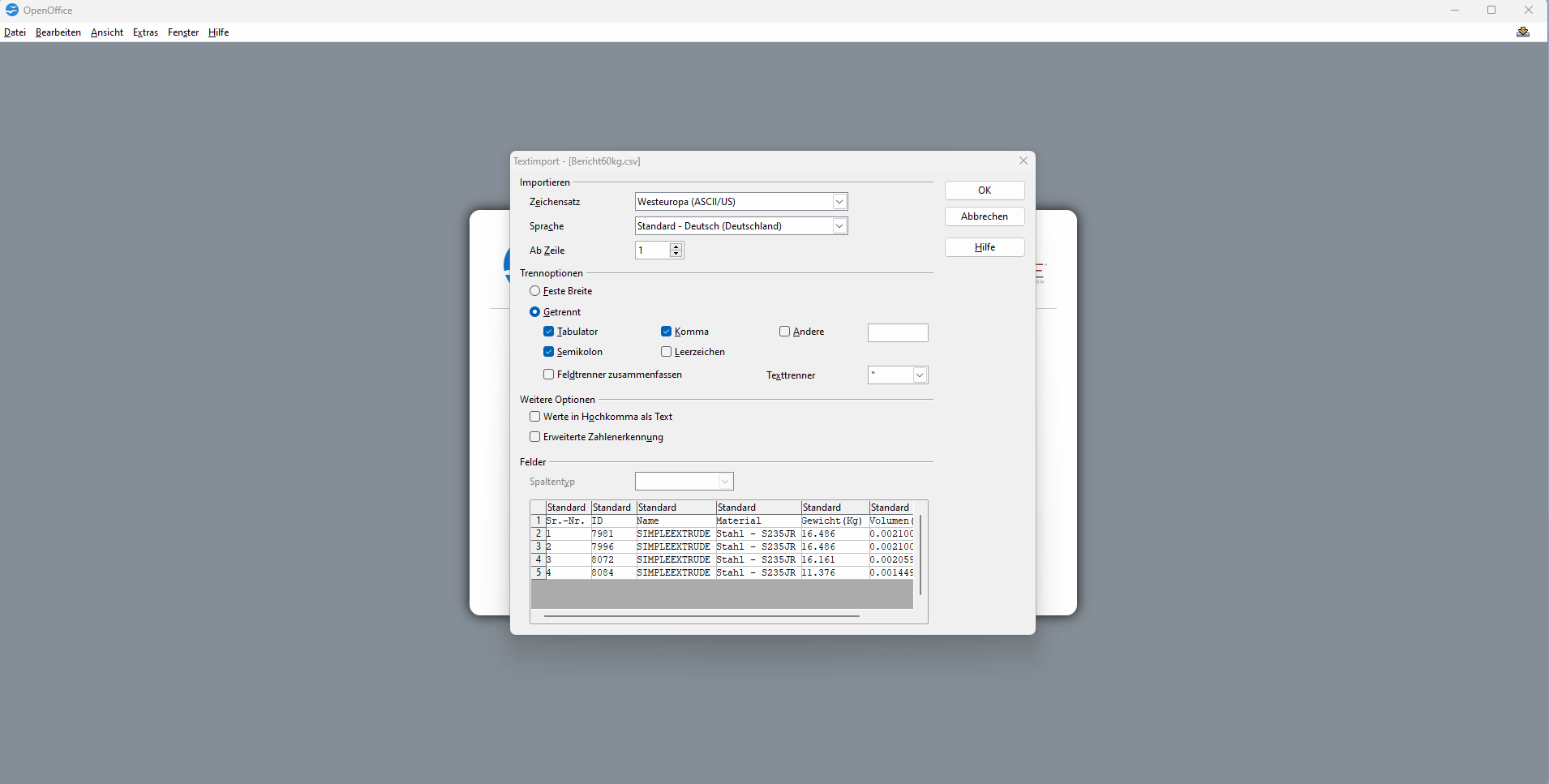

Klickt man nun unten auf "(kg/mm^2)" dann wird eine *.csv-Datei erzeugt.

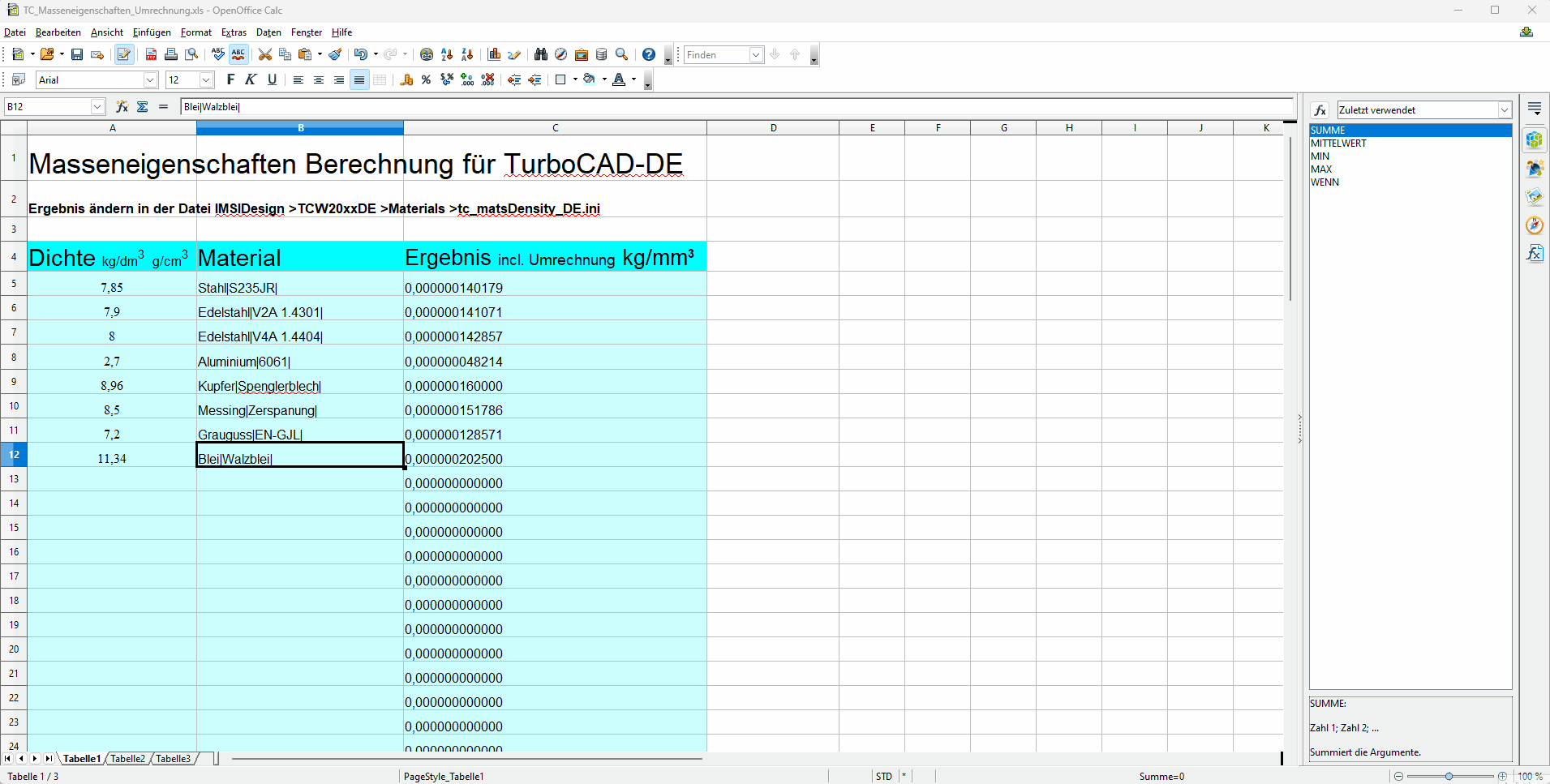

TC_Masseneigenschaften_Umrechnung.zip
Also Leute,
ich habe mal eine Tabelle erstellt die die eingegeben Dichten umrechnet in kg/mm3.
Als TC internen Umrechnungsfaktor habe ich die 56 gewählt, das kommt ganz gut hin.
Die Formel lautet dann Dichte/1000000/56=
Diese OpenOffice-Tabellenkalkulation stelle ich hier als .zip ein, ich hoffe das funktioniert.
So kann sich jeder seine eigene Tabelle mit 61 Dichten erstellen wie er möchte, und gerne kann
auch jeder seine Favoritentabelle hier einstellen.
Achtung: in der Spalte für Ergebnis steht die Formel mit drin, diese Spalte nicht löschen.
Wie die Werte aus einer Tabellenkalkulation kopiert werden zeige ich in der gif, hier ist zu
beachten dass man auf „Inhalte einfügen“ klickt, und nicht mit „Einfügen“.
UND das Komma in 0,0000017 abändern in Punkt 0.0000017 sonst funktioniert die ini nicht.
Mit der erstellten Tabelle könnt ihr nun die nutzlose .ini-Datei für euch aufwerten.
Ändern der tc_matsDensity_DE.ini
In >Programme >IMSIDesign >TCW20xxDE >Materials findet ihr die tc_matsDensity_DE.ini
Diese mit Rechtsklick anklicken und „Im Editor bearbeiten“, das Editorfenster öffnet sich.
Hier die nutzlosen Werte mit euren neuen Werte ersetzen und auf „Speichern“ klicken, jetzt kommt
die Meldung von Windows dass man keine Rechte dazu hat. Mein WIN11 schlägt vor die Datei
im Ordner „Dokumente“ zu speichern, das bestätigen oder
die Datei in einen andern Ordner speichern.
Die gespeicherte tc_matsDensity_DE.ini im anderen Ordner jetzt anklicken und mit Rechtsklick
„Kopieren“, dann wieder den Ordner >Materials öffnen und hier auf Rechtsklick „Einfügen“ klicken. WIN11 fragt jetzt „Datei im Ziel ersetzen“, das anklicken.
Jetzt meckert Windows wieder mit den Administratorrechten, auf „Fortsetzen“ wird die Datei überschrieben.
Die Änderung funktioniert auch wenn ich TC geöffnet habe und einen CUBE mit 100x100x100mm gezeichnet habe.
Zum Gewichtsbericht:
das funktioniert wie es TC17pro beschrieben hat. Die Einstellungen wie ich den Bericht
im OpenOffice öffne zeige ich in der gif die Werte muss ich hier in US-Englisch ändern.

Das habe ich versucht mit meiner Umrechnungstabelle für Jedermann, funktioniert das bei Euch?
Jedenfalls kann man damit wenigstens annähernd die Gewichte für Materialien ermitteln.
