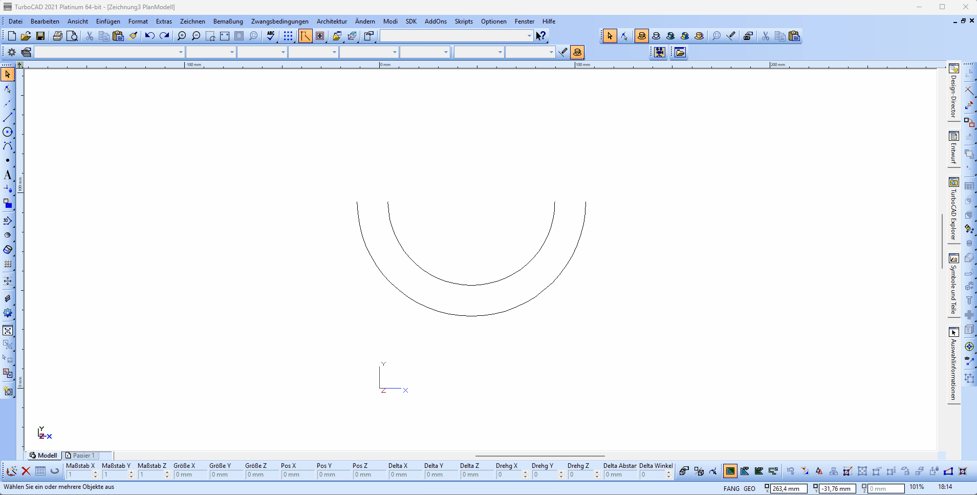

Hallo Zusammen,
Für viele bestimmt ganz einfach, für mich als Anfänger aber schwierig.
Ich habe einen Bogen aus 2 90° Kreislinien und 2 Geraden Linien gezeichnét und möchte nun die Fläche innen einfärben.
Alles was ich online finde hilft nicht, da ich z.T. nicht die Menüs finde.
Könnt ihr mir helfen?
VG
bbernd

auch von mir ein herzliches Willkommen.
Das Werkzeug das du suchst ist vermutlich "Auswahlpunktschraffur" oder auch "Pfadschraffur".
Wobei ich nicht weis, ob mit Pfadschraffur auch, wie in deinem Fall, Bögen gehen.

Hallo und herzlich willkommen,
vielleicht sind die Polylinien nicht geschlossen, das geht über „Polylinien verbinden“
siehe gif.
