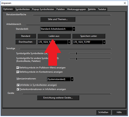

bin neu hier , habe aber von euch schon viele Tricks gefunden, danke vorab schon mal.
Habe aber aktuell seit ein paar Tagen ein Problem, das ich nicht lösen kann.
Normal, ich zeichne eine Linie, drücke die Tab Taste und springe in die Kontrollleiste.
Bei mir springt der Courser nicht mehr in die Kontrollleiste wenn ich die Tab Taste drücke.
Wenn ich mit der Maus reingehe, kann ich zwischen den Feldern ganz normal mit der Tab Taste weiterspringen???
Heißt die Taste funktioniert auch in anderen Programmen ohne Probleme.
Wer hat da eine Idee?
Ich kann jetzt nur von meinem Laptop ausgehen.
Bei mir hängt eine Maus dran und ich benutze das Touchpad nicht. Wenn ich nun das Touchpad nicht ausschalte,
dann tritt der o.g. Fall bei mir auch manchmal auf.
Abhilfe schafft meist ein Neustart und/oder das "Laden aus:" zu klicken (siehe Anhang).

danke für die Antwort, hab es probiert, geht aber immer noch nicht.
Wir verwenden die 2020er Version und arbeiten am "normalen" Computer um 2D Zeichnungen für Aufträge zu erstellen.

... seit ein paar Tagen ein Problem...
Dann müßtest du mal das Forum nach "Built-In" löschen suchen, um TC Zurückzusetzen.
Oder als nächstes vielleicht eine "Reparaturinstallation" unter Windumm versuchen.
