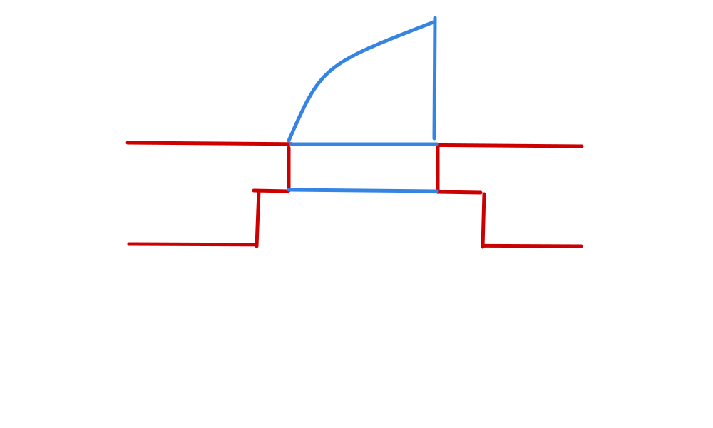

Hallo Zusammen,
Ich habe eine Frage, wie kann ich in Turbo Cad 2015 Prof, Türen setzen die nicht in der Wandmitte sind. leider kann ich sie nur längs der Mitte verschieben.
Hintergrund: Ich habe eine tragende Wand mit einer Stärke von 300mm die Tür ist nach hinten versetzt und der Türstock ist nur ca 150mm Tief.
Ich würde mich über Hilfe freuen
Thomas

Bitte stell doch mal einen Screenshot o.ä. von der Situation ins Forum ein.
Vielleicht kann man dann erkennen was dein vorhaben ist.

Ich habe eine Skizze angefertigt. Das Rote ist die Wand und das Blaue ist die Tür bzw der Türstock.
Die Tür soll jetzt nicht mittig in der Wand sitzen sondern an einer Seite der Wand.

meine Vorgehensweise war:
- Die beiden Wände erstellen
- In die vorderen Wand den breiten Durchbruch erstellen
- In der hinteren Wand den schmalen Durchbruch erstellen
- Dann die linke Türe einsetzen, unter Eigenschaften,Tür-Allgemein, Türfalz Wert:-37,5mm (negativ)
- Die zweite Türe einsetzen und vor dem platzieren in der Kontrolleiste die Schalter
  der "rechts-links umkehren" und "Innen-Außen umkehren" benutzen.
  die Türe nun platzieren.
- Die Türe auswählen und in den Eigenschaften ,Tür-Allgemein, Türfalz Wert: 37,5mm (positiv)
Viel Spass bei testen.

Ok, danke
Also es gibt keine Möglichkeit die Türe nicht mittig in der Wand zu palzieren, sondern muss improvisieren und mit mehreren Wänden arbeiten.
vielen Dank ich werde das so machen.

ich wüßte nicht wie man die abgestufte Wand (Screenshot rot) sonst hinbekommen könnte.
Aber ich bin auch nicht so der Architekturwerkzeugbenutzertyp, ich mach mehr in Stahl.
