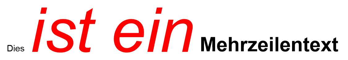

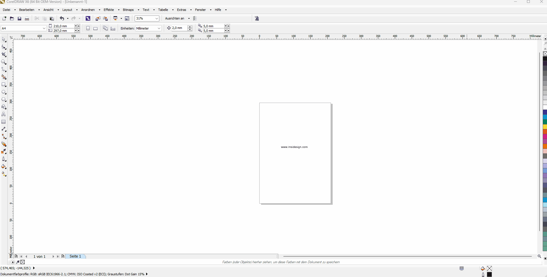

Ich mal wieder...und ich stehe hier wohl wieder auf`m Schlauch.
In den Auswahlinformationen kann man wirklich viel an den Schriften einstellen und ändern.
Aber ich suche verzweifelnd die Möglichkeit in TC Teile von Schriften zu markieren und zu ändern,
wie sie z.B. im alten CorelDrawX6 möglich ist. (siehe gif)

Hallo Sweeper.
Das geht.
Dazu musst du Mehrzeilentext einstellen.
Schreibe deinen Text.
Wähle ihn aus und explodiere einmal das ganze.
Nun kannst du einzelne Wörter auswählen und ihn nach deinen Wünschen anpassen.
Gruß aus dem Münsterland: Wilhelm
Ich muß nix explodieren.
Schreibe den Mehrzeilentext, beenden mit Zielflagge unten oder RMT beenden.
Text auswählen und in der Auswahlpalette oben auf "Vor Ort bearbeiten" klicken.
Den Text wie gewünscht bearbeiten (Schrifthoehe,Farbe,Kursiv,Fett,...) und mit "OK" bestätigen.

erstellt am: 09. Feb. 2026 10:01    Editieren oder löschen Sie diesen Beitrag!  <-- editieren / zitieren -->   Antwort mit Zitat in Fett Antwort mit kursivem Zitat    Unities abgeben: 1 Unity (wenig hilfreich, aber dennoch)2 Unities3 Unities4 Unities5 Unities6 Unities7 Unities8 Unities9 Unities10 Unities
Wunderbar, hat funktioniert.
Ich habs zum Schluss dann doch noch explodiert, weil ich den Schriftzug als ACIS einbauen
möchte.
Ich habe fest gestellt, dass TC mit normalen Schriftzügen irgendwie in Konflikt kommt,
wenn man als PDF veröffentlicht.
