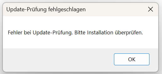

Hallo Zusammen,
als ich heute mal auf evtl. Updates prüfen wollte bekam ich eine Fehlermeldung, siehe Anlage.
Habt Ihr eine Idee woran das liegt?
Alles andere, was auf die IMSI-Seiten zugreift, funktioniert, im Upgrade-Center bekomme ich sogar ein Update auf die 2026er Version angeboten.
Der Lizenzmanager hat meine Lizenz bestätigt.

Hallo Community,
auch ich habe mit der 2025 Version das Problem des nicht funktionierenden Updates.
Woran liegt es, das das Update nicht durchführbar ist?

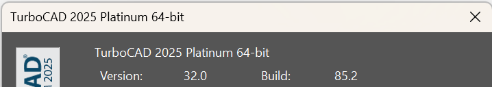

es stellt sich für mich die Frage welche Versionen Ihr installiert habt.
Klickt mal oben auf "Hilfe" und dann auf "Info". In dem aufgehenden Fenster
könnte Ihr dann unter "Version" und "Build" eure jeweiligen Versionen sehen.
Evtl. solltet ihr diese mal vergleichen.
Dann stellt sich die Frage, ob es überhaupt (noch) Updates gibt?
Ich denke nicht, somit würde ich die Updateprüfung einfach übergehen (schließen)
oder Ihr geht zu "Optionen", "Programm einrichten", "Warnungen" und
seht nach ob es dort sowas wie "Updateprüfung" gibt und entfernt dort das Häckchen.

TC17pro:
Die genannte Fehlermeldung erscheint beim händischen prüfen auf Updates, also nicht von allein, als Fehlermeldung.
Bei Vorgängerversionen kam eine Meldung, dass man bereits die aktuellste Version nutzt.
Die Versions- und Build-Info habe ich mal als Screenshot angefügt.
Aber ja, es kann, nach Umstellung der Lizenzbedingungen sein, dass es keine Updates mehr gibt.
Aber das würde bedeuten das es auch keine Bugfixes mehr gibt!?

Hallo Zusammen,
Problem gelöst:
Ich habe den Support angeschrieben und folgende Antwort erhalten:
„Das liegt daran, dass Sie bereits die neuesten Updates installiert haben und aktuell keine neuen verfügbar sind. Das Programm bietet jetzt Push-Benachrichtigungen für Updates. Sobald ein neues Update verfügbar ist, wird es Ihnen beim nächsten Programmstart automatisch angezeigt.“

Danke für die Info.
Also ist einfach nur die Übersetzung des Textes falsch
