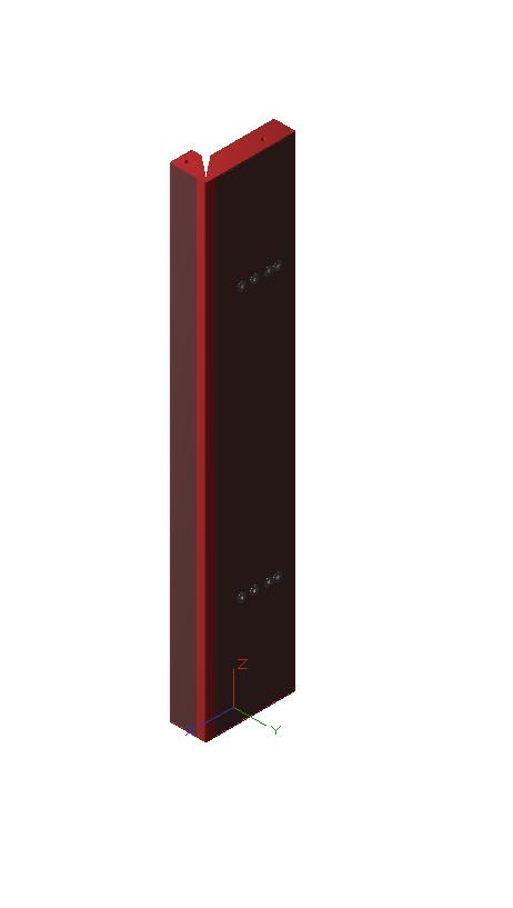

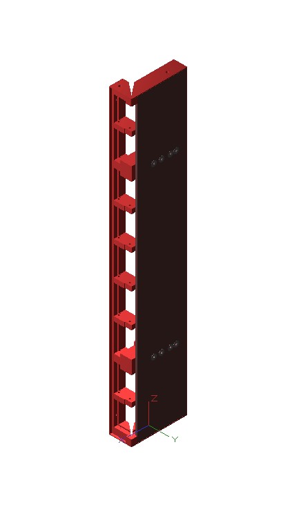

Hallo Zusammen,
habe ein Element gezeichnet und gerendert, siehe Anhang Element, und das möchte ich als Block ablegen. Jedoch nach dem ich einen Block erstellt habe, fehlt etwas, siehe Anhang Block. Wo liegt das Problem?

Bilder lassen sich schlecht analysieren. Deshalb bitte die Datei mit
"speichern unter" soweit wie möglich zurückspeichern (TC2020/2021) und
dann ins Forum hochladen, sofern es deinem Datenschutz nicht widerspricht.

50-20-270_in-2020.tcw
Hallo TC17pro,
habe meine Zeichnung in TC2020 gespeichert liegt im Anhang bei.Hoffe du kannst es öffnen.

50-20-270_in-2020_Block.tcw
ich habe die 2D-Punkte auf einen separaten Layer gelegt und dann aus dem Rest
einen Block erstellt.
Bitte mal prüfen ob der Block bei dir geht.

erstellt am: 08. Jan. 2026 17:12    Editieren oder löschen Sie diesen Beitrag!  <-- editieren / zitieren -->   Antwort mit Zitat in Fett Antwort mit kursivem Zitat    Unities abgeben: 1 Unity (wenig hilfreich, aber dennoch)2 Unities3 Unities4 Unities5 Unities6 Unities7 Unities8 Unities9 Unities10 Unities
Super, hat Funktioniert. Danke
