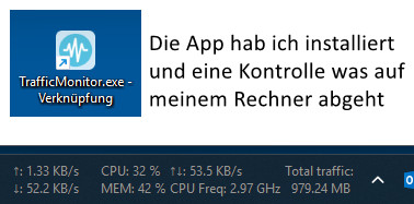

Hi, hab mir den Traffic Monitor geladen und ein Auge darauf um zu sehem wie der Rechner ausgelastet ist ->
Das kann mann natürlich auch im Taskmanager sehen.
