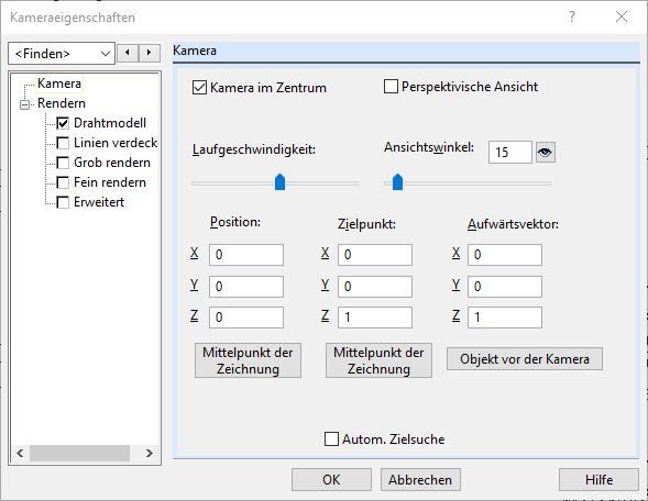

ich habe gerade festgestellt, dass die 0-Punkte der Lineale nicht mit dem Nullpunkt des Benutzerkoordinatensystems übereinstimmen (TC2023).
Wie kann das wieder geändert werden?

vermutlich weil die Lineale an das WKS gebunden sind.

  Hallo Achim,
stelle mal unter Ansicht - Kamera - Eigenschaften die Werte ein wie in angehängtem Bild.
Stimmen dann die Koordinaten überein?

Ein Klick auf "Ebene durch aktive Ansicht festlegen" hat das Problem behoben. Manfreds Kameratip brachte dagegen keinen Erfolg.
Aber, Achtung das ist gefährlich. Es kann zu Konstruktionsfehlern führen.

Danke für den Hinweis, habe daher meine Standardvorlage entsprechend neu erstellt. hier scheint jetzt alles zu stimmen.
