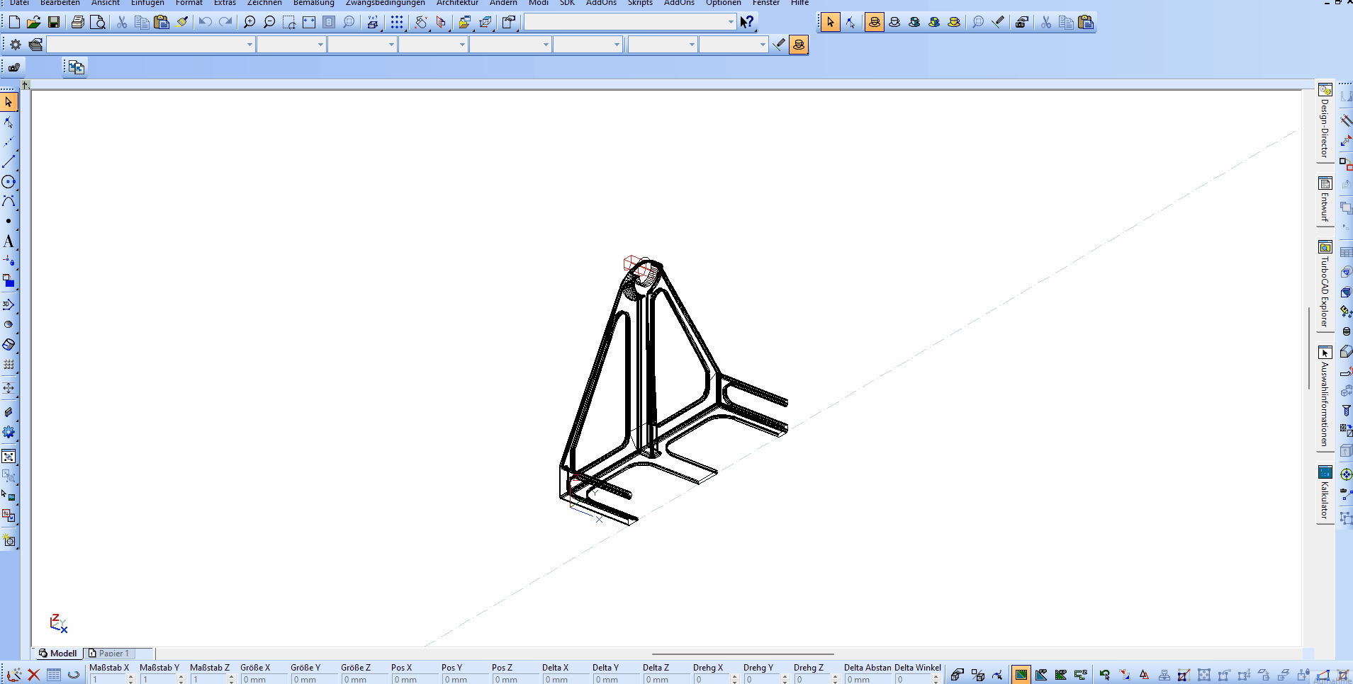

Hallo das bekomme ich nicht mehr hin!

Hallo Leopoldi,
Ich auch nicht, weil ich nicht weiss was du erreichen willst.
Bitte beschreibe mal dein Vorhaben, danke.

Das ist wohl eine geöffnete stl von thingiverse oder so
Der Körper muss erst mal in einen Volumenkörper umgewandelt werden,
ob das TC schafft?
FreeCad war da manchmal nicht schlecht beim Umwandeln.

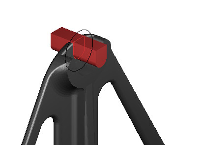

Filament-Rollenhalter_TCv2017_TC17pro.tcw
Hallo Leopoldi,
meinst du so?

Hallo TC17pro und sweeper,
ja, so soll es ausehen. Leider kann ich deine TC-Datei nicht öffnen?
Ich nutze zur Zeit TC2020.
Grund für die Änderung: Mein Filamentachse ist beidseitg länger als die Kugellager,
da eine Handkurbel genutzt oder ein Accuschrauber benutzt werden kann.
- Heimwerker

Hallo TC17pro,
Datei funktioniert jetzt.
Aber was muß ich bei der 3D-Differenz beachten?????????????
Bei mir wird immer gemeckert.
Schnelles Ziehen an den Randflächen funkioniert zum Glück.

Hallo Leopoldi,
STL umwandeln.. in den Eigenschaften ("rechte Maustaste -> Eigenschaften ->3D") bei "3D-Objekt erstellen als" Volumenmodell das Häkchen setzen.
Kleinere Objekte lassen sich schnell umwandeln,
bei komplexen Objekten kann sich TC tot rechnen.

Ich habe genau andersherum gedacht. Also habe ich aus dem roten, oberen Teil eine Oberfläche
gemacht und diese dann subtrahiert.
