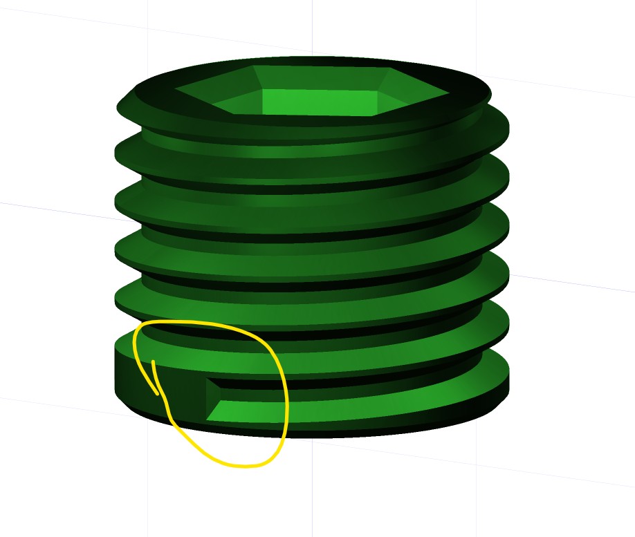

Hallo Miteinander!
Für eine Haltevorrichtung möche ich Gewinde M20 x 2,5 drucken. Das funktioniert auch sehr gut, aber leider nervt mich der Gewindeauslauf in Turbocad. Der geht nie komplett durchs Teil und hört immer kurz vor dem Ende auf, weshalb ich immer ein Stück des Teils wieder abschneiden muss. Außerdem will ich das Ende noch mit einer 0,5mm Fase versehen. Was dann Mega kompliziert geht.
Habt Ihr hier bessere Lösungen?

um eine Analyse durchzuführen reicht ein Bildchen nicht aus.
Bitte die Datei mal ins Forum hochladen. Bestenfalls gespeichert in Version TC2021.

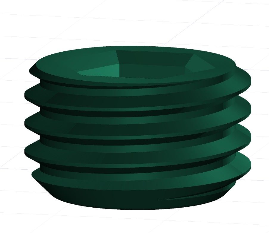

Hallo zusammen.
@BlackPowder75
Gewinde ist nicht immer Zielführend in TC
Dies könnte eine Lösung sein. Siehe mal den Anhang.
Es handelt sich um eine Rotation und einen Zylinder.
Die Abmessungen des Gewindes habe ich mir aus den Fingern gesogen
Die Flanken, so heist es glaube ich, habe ich in 2D erstellt.
Daraus eine Rotation gefertigt.
Die Rotation ausgewählt und mit der Auswahlpalette Spiralabstand etc in ein "Gewinde" umgewandelt.
Ähnlich dem Beitrag von Halvar62 mit dem Besenstielgewinde.
Gruß aus dem Münsterland: Wilhelm.

Jetzt sollte es besser aussehen.

Gewinde_M20x25_20mm.stp
hier mal in 3D. -->

sorry war im Urlaub und konnte daher nicht anworten. Habe nun mittels 3D Differenz einfach den Teil mit der Gewindeunterbrechung weggeschnitten. Es Handelt sich um ein Gewinde M12. Für den 3D Druck ist es auch wichtig etwas Spiel im Durchmesser mit einzufügen, sonst klemmt das Gewinde recht schnell. Ein Nachteil von Kunstoffgewinde ist auch, dass es dann wenn es klemmt warm wird und sich schnell mal verbäckt.
