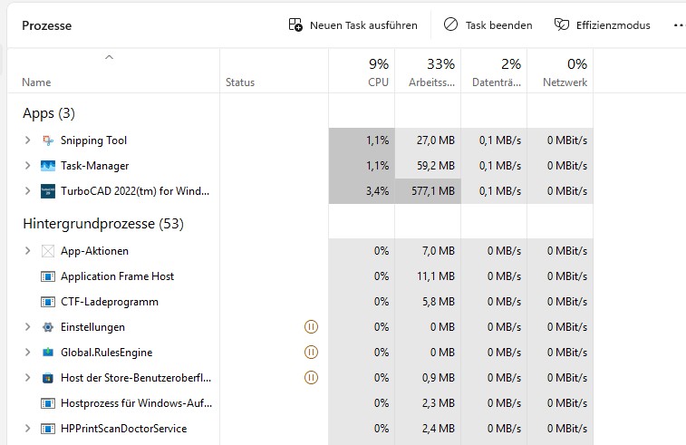

erstellt am: 04. Nov. 2025 16:25    Editieren oder löschen Sie diesen Beitrag!  <-- editieren / zitieren -->   Antwort mit Zitat in Fett Antwort mit kursivem Zitat    Unities abgeben: 1 Unity (wenig hilfreich, aber dennoch)2 Unities3 Unities4 Unities5 Unities6 Unities7 Unities8 Unities9 Unities10 Unities
Denke meine CPU und mein Arbeitsspeicher sind nicht am ANschlag, siehe Screenshot.

erstellt am: 04. Nov. 2025 16:34    Editieren oder löschen Sie diesen Beitrag!  <-- editieren / zitieren -->   Antwort mit Zitat in Fett Antwort mit kursivem Zitat    Unities abgeben: 1 Unity (wenig hilfreich, aber dennoch)2 Unities3 Unities4 Unities5 Unities6 Unities7 Unities8 Unities9 Unities10 Unities Nur für Mischele 10 Unities + Antwort hilfreich
schau mal unter Windows wie deine "Energieoptionen" eingestellt sind.
Ggf. könntest du mal auf "Ausbalanciert" oder "Ultimative Leistung" umstellen.
Evtl. nach einem Neustart des Rechners testen.

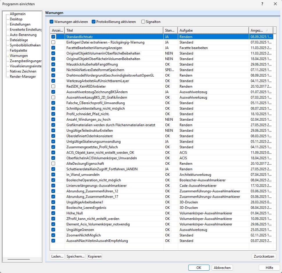

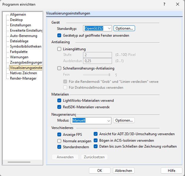

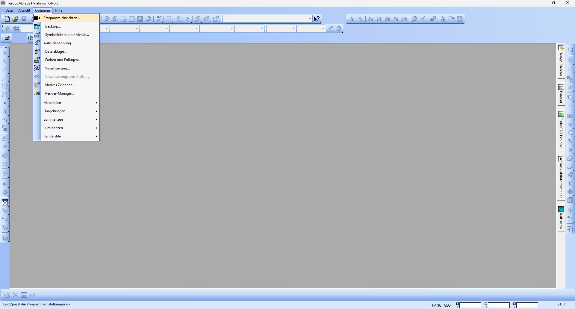

Lieber sollten die TC 2022 Anwender hier mal die Einstellungen bei geöffnetem Programm
unter „Optionen >Programm einrichten“ vergleichen...
speziell vielleicht auch die Visualisierungseinstellungen usw.
Ich persönlich habe das Gefühl nicht mal 50% der TC Möglichkeiten anwenden zu können,
deswegen lasse ich die Warnmeldungen lieber in der Grundeinstellung um zu sehen was ich alles
falsch mache, und habe am alten PC auch schon eine Neuinstallation vorgenommen,
weil man als Anfänger gerne mal in den Einstellungen herum spielt.

Hallo Zusammen.
@Sweeper
Ich finde es zu einfach immer an der Rechnerkapazität bei TC-Problemen festzuhalten..
Da ist durchaus was dran.
Bei Mischele laufen nach seiner Aussage nur TC und Autocad sehr langsam.
Der Rest läuft ja offensichtlich normal.
Darum geht meine Vermutung auch in Richtung Hardware.
Man könnte natürlich irgendwelche Einstellungen ändern.
Wenn man jedoch Pech hat wird alles nur Verschlimmbessert
Bei mir läuft alles auf Standart gesetzt und es rennt.
