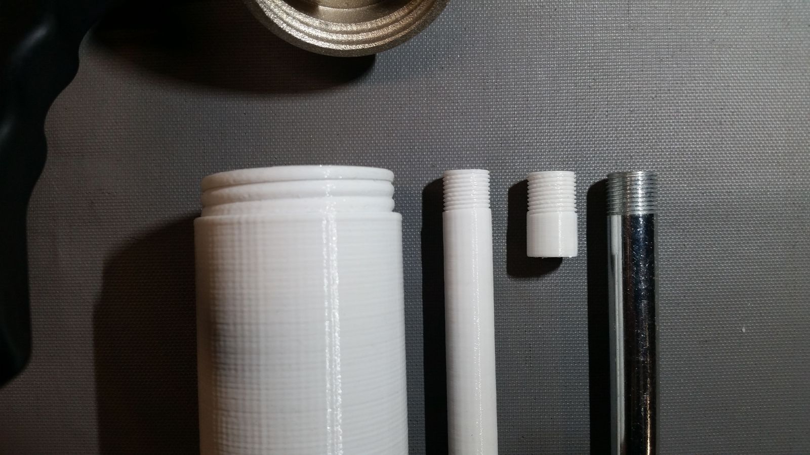

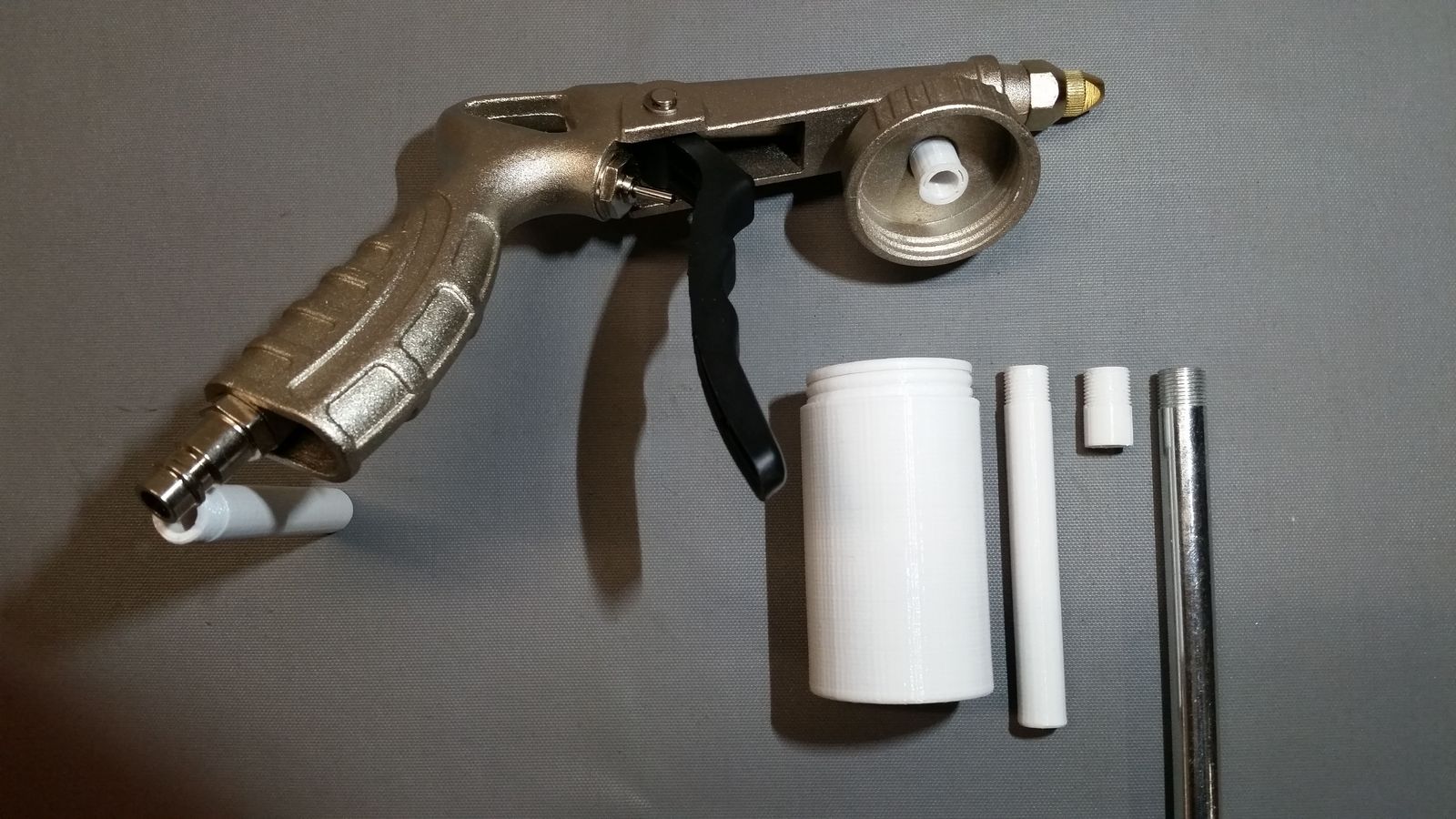

wo habe ich jetzt wieder einen Denkfehler?
Die Pfadextrusion entlang der Spirale funktioniert erst gut,
und wird dann immer schlimmer...
EDIT: das soll ein Gewinde für Sprühpistolen für Hohlraumversiegelungs-Flaschen werden,
ich möchte eine eigene kleine Flasche drucken...

deine Originaldatei stürzt bei mir ständig ab.
1. Das Profil bzw. die Polylinie ist nicht sauber gezeichnet.
2. Zeichne eine Rotationsachse im Zentrum des Kreises.
3. Drehe bzw. Rotiere das Profil um diese Achse.
4. Wähle die Rotation und gehe zu den Eigenschaften.
5  Gib als Spiralabstand "3"mm ein.
6. Gib unter Anzahl der Windungen "8" ein.
So müßte es gehen, zumindest bei mir.

Stimmt,
es ist das Profil das nicht angenommen wird.
Ich habs jetzt mit einem Kreis und Rotation gezeichnet.

Hallo Manfred/TC17pro,
alles gut,
diese Flaschen für Hohlraumversiegelungen haben wohl ein spezielles Gewinde,
irgendwie rundlich mit R = 1,75 oder etwas weniger...
ich hatte so eine Flasche noch nicht in der Hand.
Das Gewinde habe ich von der Pistole selbst heraus gemessen, und passte auf den ersten Versuch...
...gut gemessen ist halb gearbeitet
Das kleine Saugrohr habe ich mit dem TC-Gewindewerkzeug gemacht (Gewindesteigung 1mm)
und was mich dabei am meisten freut, das passte mit dem 3D-Drucker aufs erste mal. Auch mit Druckhöhe 0,2mm, anstatt mit 0,1mm
Im FreeCad musste ich immer das Dreieck zeichnen mit Innendurchmesser/Außenflanke und
an Spirale „hoch-sweepen“...
die kurzen Saugrohre benötige ich immer als Probestücke ob das Gewinde passt.
